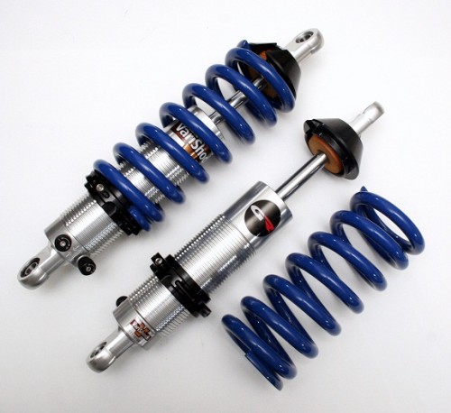

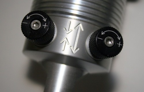

Jezeli moglbym zasugerowac zastosowanie takich amortyzatorow przod a tyl to oczywiste 5 pior. ( jezeli tylko spelnia wymogi )
Chodzi mi nie o firme tylko mozliwosc regulacji !! Plynna i latwa 2 zakresowa - to najnowzszy model .
Uważać nalezy ze nadmierne obniżenie moze powodowac konflikt z oponami na felgach X

Dzięki Alustar, to ważna sprawa i dobrze, że się tym zainteresowałeś. Jak się otrząsnę po tych ostatnich akcjach i po Świętach to udostępnię Wam dokumenty które określają jak mamy budować nasz samochód. Są to takie specyfikacje:
- homologacja oryginalna samochodu wyścigowego Mustang Shelby GT350 '65-66
tutaj mam dwie wersje, #191 z 65 i #504 z 66 roku, są pewne różnice, nawet dość istotne a poza tym w 66 roku zmieniła się trochę specyfikacja klas wyścigowych
- oryginalny załącznik J z epoki - mam z 65 po angielsku i 66 niestety po francusku;) Ten dokument jest najważniejszy jeśli chodzi o imprezy krajowe
- współczesny załącznik K FIA - określa współczesne wymagania dla samochodów wyścigowych historycznych, w Polsce jeszcze nie obowiązuje ale w Europie na oficjalnych imprezach to jest podstawa
Do tego dochodzi interpretacja i praktyka sędziowska, tego się możemy dowiedzieć tylko rozmawiając z ludźmi, którzy siedzą w tym świecie wyścigów, dlatego tak ważna jest dla nas współpraca ze Stecami.
Jeśli chodzi o to co widać powyżej na zdjęciach to:
- maglownica (tutaj widać z TCP) odpada, musi być standardowa, manualna przekładnia taka jak z epoki lub jej replika
- elementy zawieszenia wykonane z rurek, z pełną regulacją - wygląda na to, że homologacja #504 z 66r mówi właśnie o takich wahaczach ale #191 już raczej nie
- amortyzatory mogą być dowolne i mogą mieć regulację ale ilość i zasada działania musi być taka jak w oryginale. Więc takie amorki powinny być OK o ile rzeczywiście są to wyczynowe amortyzatory. Bo z kolei Stec polecał amortyzatory robione na zamówienie (cena nawet do 10tys zł za komplet) pod konkretne auto, np przerabiane Billsteiny. Z kolei na zachodzie takie Mustangi jeżdżą zwykle na Koni, najwyższy model ale chyba bez regulacji. Regulacja nie jest konieczna w naszym przypadku bo nie potrzebujemy właściwie komfortu ale jeżeli dzięki temu można osiągnąć najlepsze trzymanie na torze to czemu nie?

Muarah regulacja jest bardzo ważna i jak brać to koni nie bawić się w przerabianie bo to koszty a i tak gwarancji niema że będzie tak jak się chce, bo są różne preferencje kierowców, a przy takim zestawie se ustawisz jak chcesz nie zależnie od auta, takie uniwersalne jak ma alu i ja na tyle były by idealne bo te co są wyżej maja plus że regulacja jest zewnętrzna ale pewnie cena kosmos, i jak to jest z gwintem bo z przodu raczej nie powinno być problemu przy regulaminie a jak jest z tyłem bo fabrycznie miał resor czy jest na sprężynach?
ps wspomaganie kierownicy nie będzie miał?

Ja w budżecie zakładalem ze może byc nawet 10tys zł na amory, a ile te mogą kosztować?
Z tylu muszą byc pióra, jak u mnie i juz!
