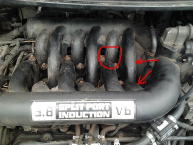

Po wydobyciu z gardła przeznaczenia odrobiony czasu zacząłem sprawdzać rzeczy. Najpierw gumy przed przepustnicą - tam ok.
Potem sondę lambda (te drugą za katalizatorem - miałem błędy tej sondy) - urwany biały kabelek (2 białe i 2 kolorowe) - polutowałem ale nadal było rwanie silnika - najłatwiej było zauważyć przy obrotach 1-2k rpm.
Następnie postanowiłem odkręcić kolektor dolotowy. Ma on po dwie schodzące się rurki nad każdym cylindrem (strzałki) i od spodu wokół każdej pary ósemkową uszczelkę.
strzałki to ułożenie rur dolotowych w pary na cylinder a kółko to 3-ci cylinder
2012-11-12 11.34.39-1.jpg (81.63 KiB) Przejrzano 6583 razy
Uszczelki były ładne, gładkie, nic nie odstawało mniej lub wiecej. Od strony silnika (od dołu) również są po dwa wloty z tym że od wewnętrznej strony silnika jest jakby zawór z dziurką po środku. I ta dziurka była zasyfiona (najwięcej ta pod strzałkami - 6-ty cylinder - prawie całkowicie. Od drugiej strony, tam gdzie są cylindry 1-3 nie widziałem, a właśnie na 3-cim cylindrze miałem to wypadanie zapłonu (kółko na zdjęciu). Przeczyściłem jak mogłem (kolektor był tylko uniesiony gdyż nie odkręciłem przepustnicy) i po skręceniu przestał rwać.
I tu moje pytanie - co to jest ten "zaworek" - kształt kółka z dziurką ok.2 mm po środku. Od strony zewnętrznej otwór wchodził w dół, jakby w stronę zaworów ssących gdzie po drodze jest wtryskiwacz (tak myślę).
