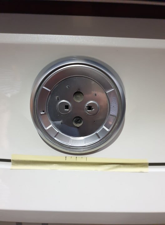

Czy może mi ktoś podpowiedzieć jak usunąć ten logotyp z klapy bagażnika, ten okrągły bo sprawdzałem i brak śrubek od spodu, a potrzebuje zdjąć do oklejania
Zdjecie

W starszych modelach to było na taśmę dwustronną. Tak więc cienka żyłka między emblemat a blachę i ściąć.

Jest przyklejony na mocną taśmę i dodatkowo dwa bolce które klinują się w specjalnych gniazdach (plastik). Najlepiej podciąć np żyłką taśmę, ile się da a później "siła razy ramię". Ciągnąć mocno prostopadle do klapy.
Te bolce są mniej więcej tam gdzie te kwadratowe otwory.
