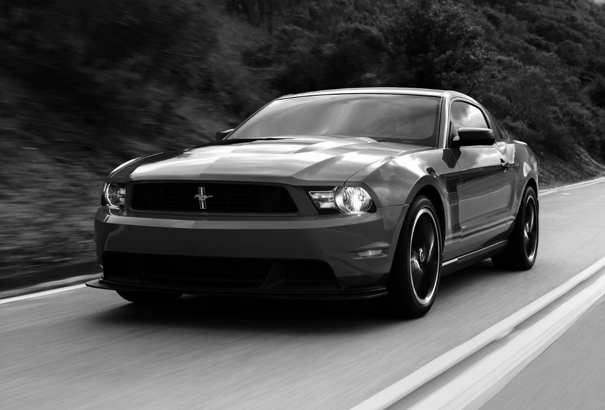

Tak bym chciał żeby to wyglądało
Witam . Da się założyć lampy od polifta z soczewka do gen v 2012 r :D ? . Lub wmontować soczewki w obecnej? Chodzi o to żeby , wyglądało jak na tym foto . A mam takie jak na foto nr 2. Z góry dzieki

W swoim 2012 wstawiłem soczewki i wyszło moim zdaniem całkiem nieźle. :) Poniżej link do mojego wątku gdzie są zdjęcia.

Da się, poza tym 10-12 też wychodziły z soczewkami za dopłatą.

Też jest sporo aftermarketu np z americanmuscle.com
