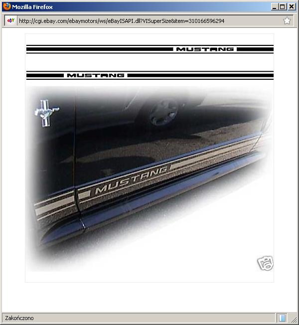

Odświeżę temat niestety. Niedawno przydarzyła mi się mała przygoda i obtarłem sobie boczne drzwi :wstyd: tak jak na zdjęciu:
Auto czeka na wizytę u lakiernika. Wiem, że ten pas boczny z napisem "mustang" musi zostac zerwany. Zastanawiam się czy w stanach(np. u dilera) można dokupic taką naklejkę z tego wzoru czy muszę pójsc w Polsce taką zamówic w firmie zajmującej się oklejaniem aut?
Wie ktoś coś na temat?
Z góry dziękuję.
kaes
Posty: 814
Model: 2007
Post autor: kaes » 2010-07-20, 14:35
myślę, że spokojnie zrobisz i tak i tak. są w Pl firmy które są w stanie porządnie coś takiego zrobić, wykrojnik wg wzoru, nie odróżnisz od oryginału.

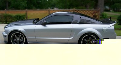

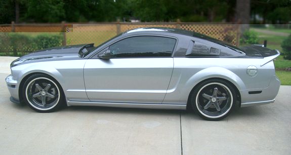

a ja się zastanawiam co zrobić z naszym nowym nabytkiem satin silver i najbardziej pasują mi takie pasy:
http://forums.themustangsource.com/f691 ... in-405106/" onclick="window.open(this.href);return false;
jak myślicie?
chciałem też znaleść jakby wyglądało w gray, ale nie mogę, czyli odwrotność tego co miałem wcześniej czyli gray (tungsteen gray) z silver.
jeszcze w opcję wchodzi taki 2 tone bez pasów:
MartiniPL
Posty: 168
Rejestracja: 2011-06-08, 15:05
Model: AV-X10
Kolor: SubSilver
Re: Pasy do mustanga
Post autor: MartiniPL » 2011-08-08, 00:54
Celi, zależy, co masz - Avenger Type to coś doskonałego. To, co widać powyżej również piękne (i w Twoim stylu). Kwestia, co chcesz reprodukować. Tak na marginesie, Dearnboll Doll została sprzedana za 350- tys. USD. Wcale niezły wynik :)
