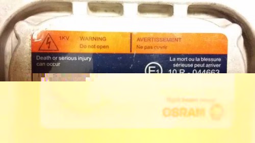

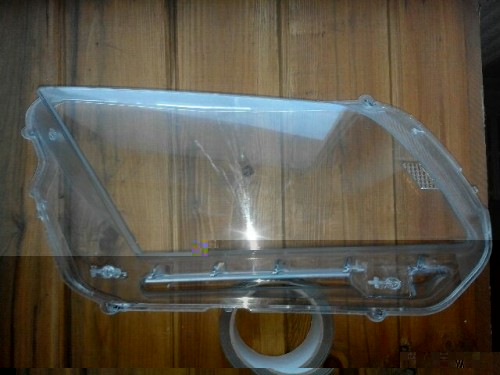

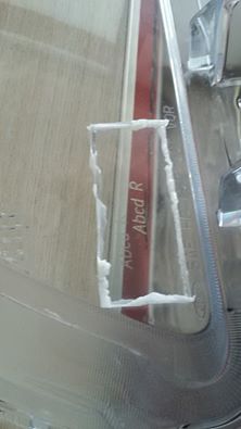

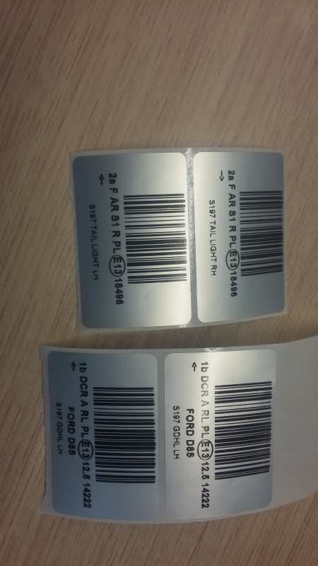

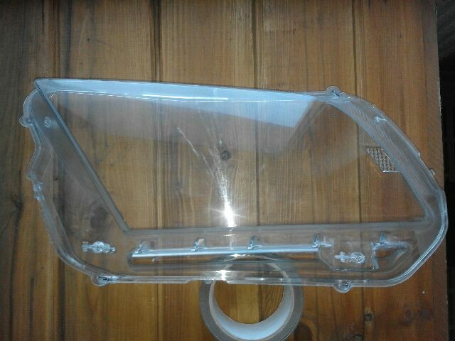

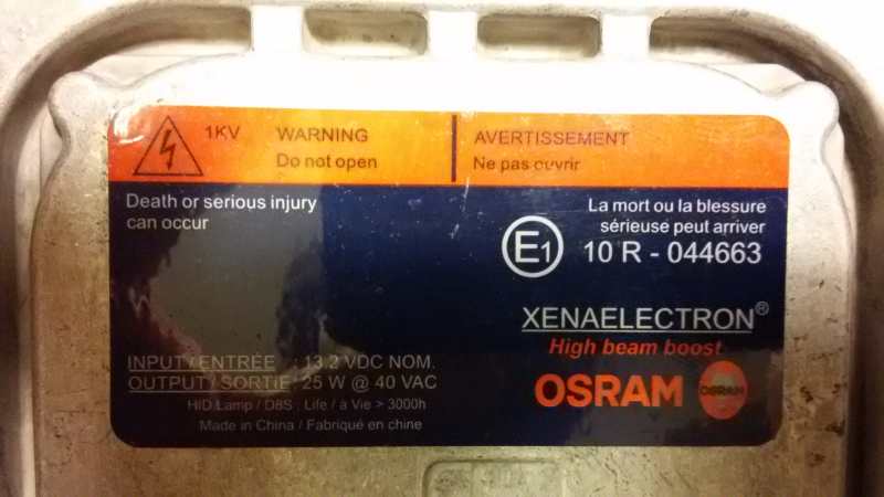

I zdjęcia, udało mi się "dorwać" reflektory bez homologacji SAE, a to już jest bardzo dużo, bo większość aut EU nie ma takich na lampach a na naklejkach, np takich jak w załączniku:) A wkrótce uda się "dorwać" każdy model z homologacją.
Dodatkowo można "zamontować" przetwornice 25W xenonowe z palnikami D8S i nie trzeba spryskiwaczy i samopoziomowania.
Z asymetrią to już ciężka sprawa, ale jakby lampa była symetryczna z homologacją, to kto wie:)
laser test.jpg (12.51 KiB) Przejrzano 6349 razy
