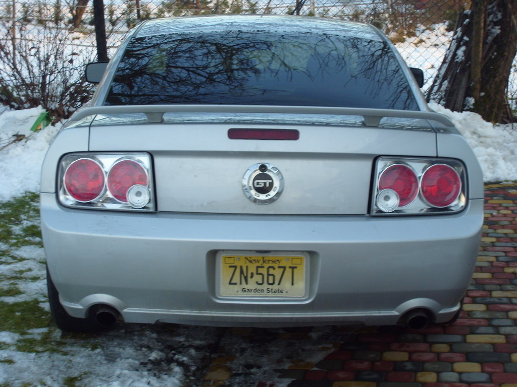

escalar te lampy z świeceniem w normie "euro" nic wspólnego nie mają, działają normalnie jak oryginały
swego czasu (gdy myślałem o przeróbce lamp by mieć pomarańczowe kierunki) coś mnie pchneło (do niechlubnego czynu) i zamówiłem takie i z ciekawości włożyłem - SYF, MASAKRA, TANDETA i PROFANACJA Mustanga
Z resztą sam zobacz na załączonym przeze mnie zdjęciu. Potęguje wiochę jeszcze fakt, że na tych czerwonych polach masz jakieś takie "płomienie"
czego niewidziałem jak kupowałem - horror. Teraz oczywiście leżą gdzieś w czeluściach garażu i mam oryginalne
Zainteresować mogą myśle kogoś kto chciałby je zmodyfikować, wstawić żarówke na kierunek itd..
