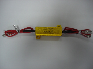

Nie znam sie na elektryce - ale kazda żarówka ma swój pobor mocy i zmieniając na żywca na diody , zachwiejemy rownowage kompa . Moze to doprowadzic do jego przegrzania. trzeba zastosować jakieś przekaźniki czy cos ??
Post autor: MAX » 2011-01-03, 23:37
No AluStar OF COURSE 50 W 8 OHM
a tu jest opis
viewtopic.php?t=20&postdays=0&postorder=asc&highlight=kierunki+led&start=0
50 w.jpg (42.06 KiB) Przejrzano 7997 razy
