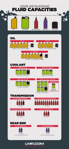

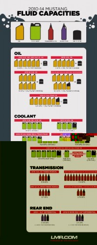

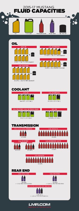

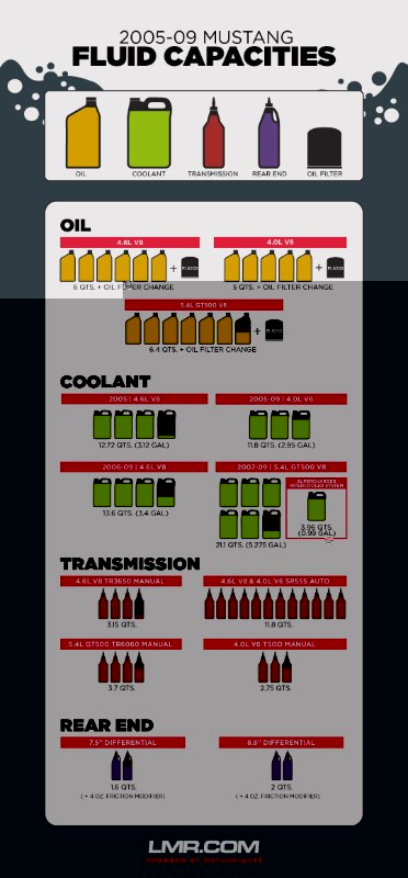

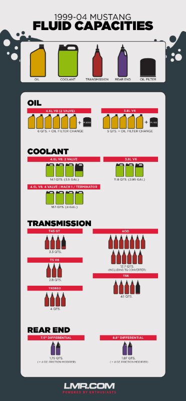

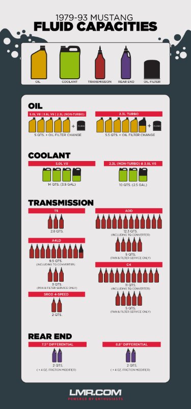

Witam, pragne podzielic sie ze wszystkimi forumowiczami bardzo przydatnymi zdjeciami. Nie znalazlem czegos podobnego na forum. Mysle ze sie przyda.
Pojemnosc plynow w naszych Pony od modeli starszych do terazniejszosci.
Gdyby ktos chcial sobie pobrac...w paczce ponizej wszytskie obrazki :super:

1979-1993
1994-2004
2005-2009
2010-2014
2015-2021
