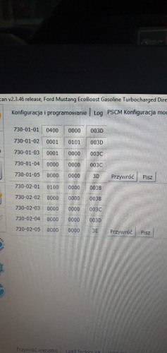

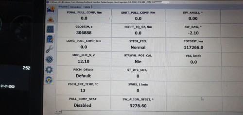

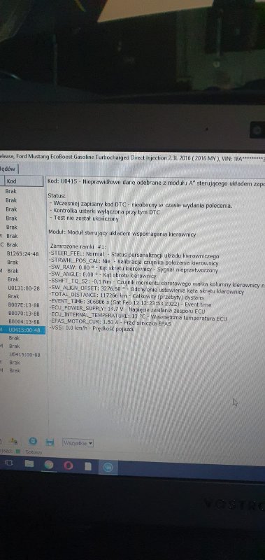

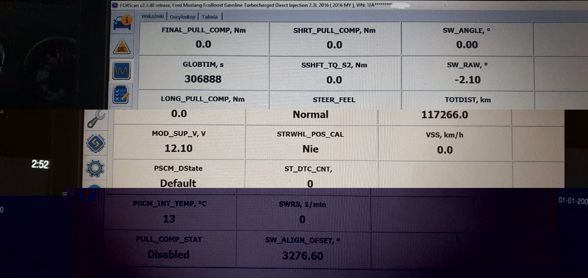

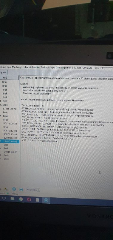

Witam Wszystkich, szukam pomocy w zdiagnozowaniu usterki maglownicy. Pacjent Mustang 2015 2.3 eb uszkodzony z przodu. Z powodu uszkodzonej obudowy maglownicy magiel został wymieniony na inny sprawny, w którym połamane były kostki. Z tego powodu kostki wraz z płytką zostały przelutowane z oryginalnego magla. Po odpaleniu auta kierownica jest nieruchomo do momentu ruszenia jej. Wtedy samoczynnie zaczyna się kręcić w obie strony. Błędy z forscan i filmik obrazujący usterkę w załączeniu.
