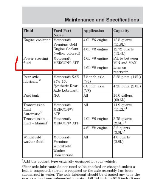

z tego co udało się ustalić to nie :)
viewtopic.php?t=178&highlight=mercon
strona z instrukcji 2005
