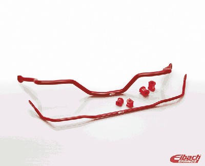

Czy ktos wymienial drazki stabilizacyjne z fabrycznych na np z EIBACH.
Mysle o zmianie tylko nie wiem czy warto:
kalkulacja : koszt zakupu zestawu 400$ + wysylak + clo ( uwazam ze sie nie oplaca )
W Polsce 1800 zl ( bez czekania i problemow z celnym )

PMN i podpowiedzial ze sa lepsze H&R grubsze i regulowane - zadalem pyt i czekam na odpowiedz. Zobaczymy - te EIBACHA sa takei same jak mam fabrycznie .

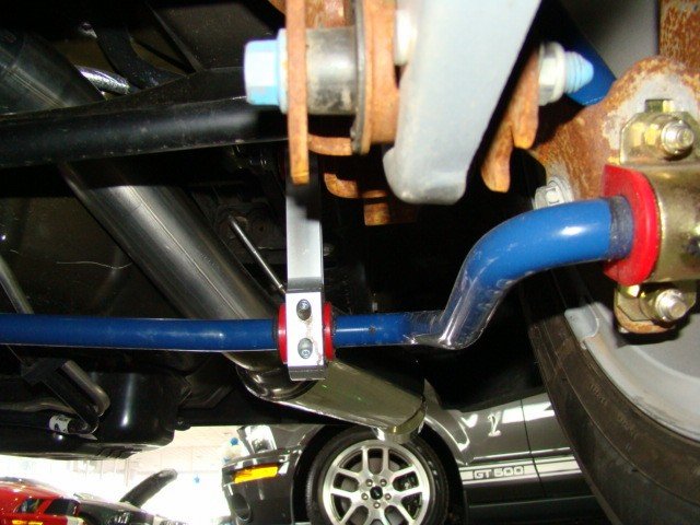

Napewno warto zmienic. Tylko trzeba poszukac gdzies blizej. Transport Cie zezre. Mam takie albo bardzo podobne, samochod prowadzi sie bardzo dobrze. Nie wiem jak bylo przed ale teraz jest naprawde ok. Trzeba tylko smarowac (jak w Zuku), bo trzeszcza :P

Normalnie sa takie - ale moze jakies grubsze bym zalozyl ( H&R sa o 4 mm grubsze )

Dokladnie identyczne posiadam. Mi wystarcza. Fakt-w Twoim wozie przy extremalnej jezdzie moga okazac sie liche. Zastosowalbym grubsze, na logike powinny byc solidniejsze. Na pewno wielkie znaczenie ma tez ich mocowanie. Zeby nie byla to lipa. Co Ci z samego grubszego draga ? :D

Mam z tylu 24 mm a z przodu 36mm ( wiec bez sensu w moim przypadku wymieniac na EIBACH ) . Tylko H&R ale narazie odpuszcze . Moze po sezonie.
