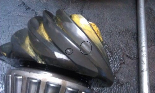

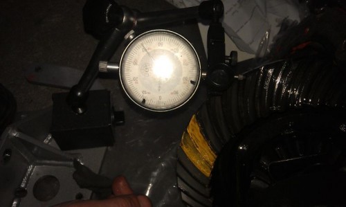

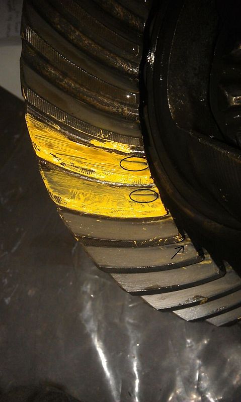

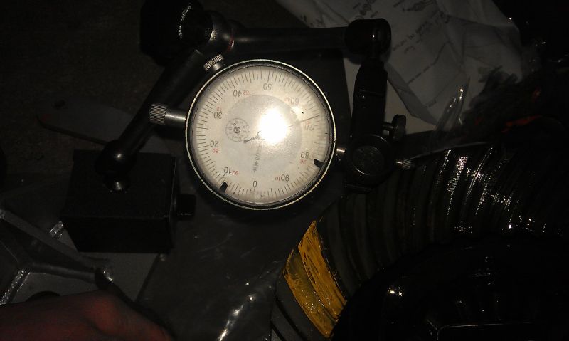

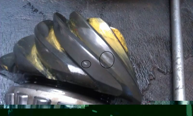

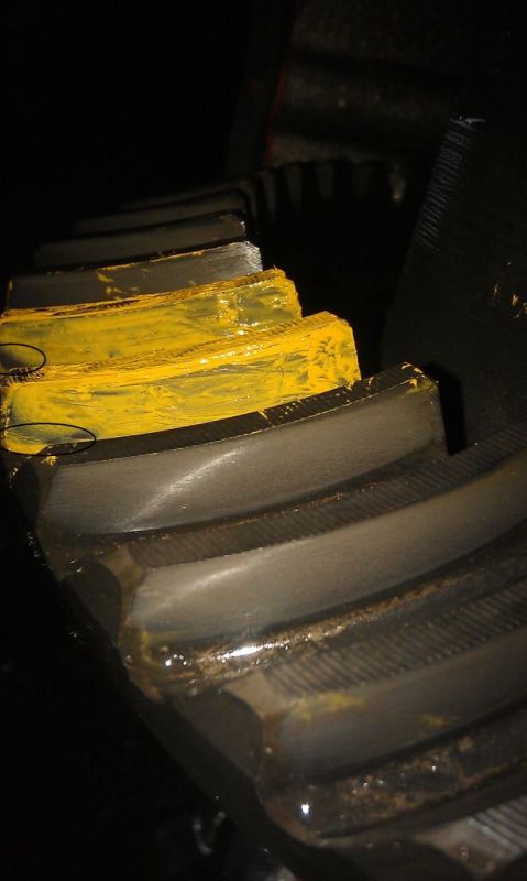

- Posty: 3868
- Model: Mustang GT 4.6 Turbo
- Kolor: satin silver
Re: Dyfer niestety wyje po zmianie przezłożenia
Nic dziwnego że to aż tak wyło. Kółkami zaznaczone jak niewielkie powierzchnie styku były między kołami.
Luz między nimi 0.3mm, czyli tyle co górna granica dopuszczalna dla używanego mostu.
Dyferencjał był tak luźno włożony, ze po odkręceniu śrub mostków wypadł sam.
Z racji, że wypracowane jest tam, gdzie najmniej one normalnie ze sobą pracują, jest jeszcze szansa, że to nie będzie wyć, może jakieś mało znaczące miałczenie będzie.
