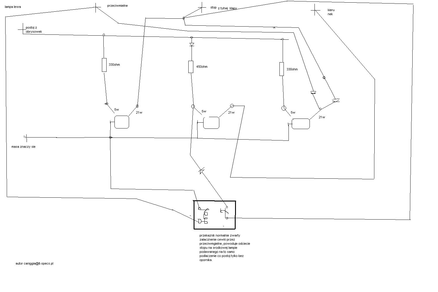

sumarycznie - mam teraz 6x postoj, 6x 2stop 2x przeciwmgielne - jak wlaczaja sie, to wylaczaja stop na srodkowym, wsteczne zostalo na miejscu. na srodkowym jak wlacza sie kierunek, to rozlacza na niej postoj i stop (funkcja samej zarowki).
elementy uzyte 6x opornik 330ohm (aby zrobic wieksza roznice w natezeniu pomiedzy postojem a stopem), 2x opornik 120ohm (do zarowki nowej, aby wyrownac natezenie do pozostalych - jest jasniejsza), 8xdioda prostownicza, 2x opornik 6ohm 50W (potrzebny do pre 2008 - sterownik nie przystosowany do led), 2 razy przekaznik od odlaczania stopu na srodku. Podtojowe nalezy podlaczyc z tylnych obrysowych, bo tam sterownik nie sprawdza zarowek. reszta byla wczesniej...
mruga szybko bo jeszcze nie bralem opornikow.
Problem Twoich ledow jest taki, ze mustang ich nie widzi, szybko mrugnie i zaraz gasnie.
postoj trzeba wziasc z obrysowek tylnych jak napisalem wczesniej.
Trochę dziwnie miga ten kierunek szybko i nierównomiernie i środkowy postój wygląda bladziej od reszty - ale może to urok filmu???caniggia pisze:

"Trochę dziwnie miga ten kierunek szybko i nierównomiernie i środkowy postój wygląda bladziej od reszty - ale może to urok filmu???"
Jak napisalem wczesniej mriga szybko, bo bez opornikow symulujacych zarowki,
a nierownomiernie to juz urok filmu, w nast tyg, wystawie na vimeo w HD.
oporniki sa tak dobrane ze w jasnosci nie ma roznicy, natomiast fakt ze na srodkowej lampie jest zarowka od pawellosa powoduje ze ona troche inaczej odbija swiatlo, ma inaczej ulozone diody. Na filmie jest taki efekt, jak z bliska sie przypatrzysz to tez, natomiast w dzien - zadnej roznicy, w nocy z 5m juz tez tej roznicy nie ma, tez jak patrzy sie na wysokosci swiatel, to nie ma roznicy, a z bokow czy gory, juz tez inaczej widac,tak naprawde to 2 skrajne tez minimalnie inaczej swieca z powodu innej konstrukcji odblasku, pomimo ze takie same zarowki.
"a sam to robiłeś czy jakiś elektryk?
I czy jakby do Ciebie podjechać, to jesteś w stanie coś podobnego zrobić w jakimś nie dużym czasie?
Sam robilem, to znaczy jakis m in. elektryk:) Zajelo mi to ok. 1,5 dnia, tylko ze to juz druga przerobka, pierwsza byla std. Mysle ze teraz w jeden dzien bym machnal, chyba ze instalacja juz jest przerobiona i z przodu nie trzeba nic grzebac, to mysle z 5-6h.
Gdzies to w Opolu jak cos.
Pozdro
caniggia.

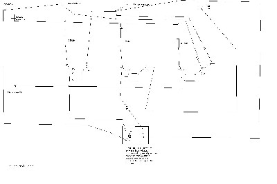

[ Dodano: 2009-05-12, 23:41 ]
no to znalazlem chwile czasu na prowizorycznego schemata, lepszego chyba nie potrzeba...
Pozdro
caniggia.

Spoko, mam oddzielony kierunek od stopu, także u mnie tylko oporniki + przekaźnik zeby odłaczał stop przy przeciwmgielnym.
Co do innego odcieniu świecenia, to można po prostu wsadzić zamiast żarówek jednokolorowe ledki.

ja mam wszystkie ledy, na zarowkach jest za duza roznica. Jak pisalem wczesniej, na zywo nie widac roznicy.
[ Dodano: 2009-05-13, 08:15 ]
I diody sa bardzo wazne - wszystkie musza byc tam gdzie narysowane.

udalo mi sie zrobic bez opornikow, jak bede mial chwile to napisze jak oszukac sterownika - nie moze byc ledow wtery na przednich kierunkach.
