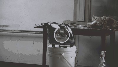

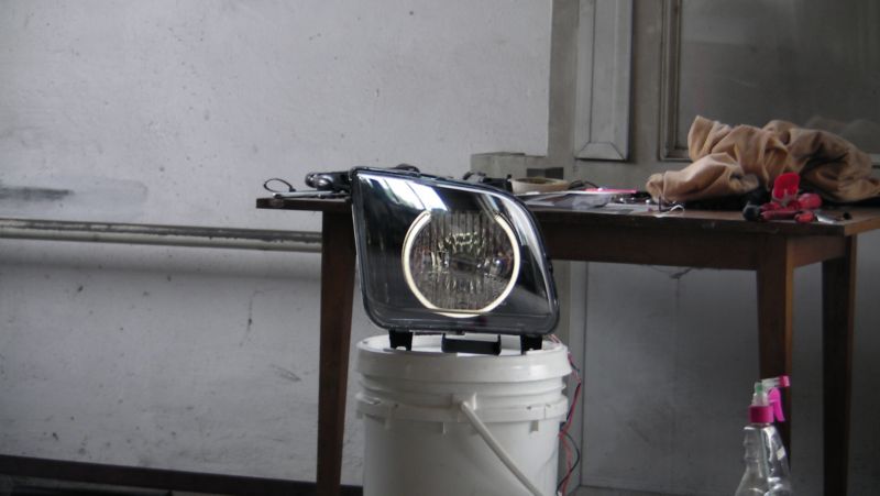

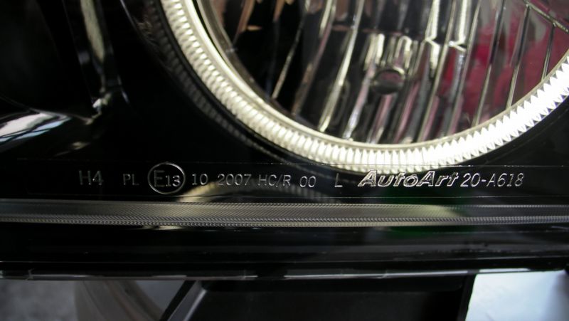

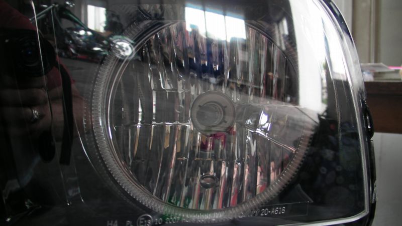

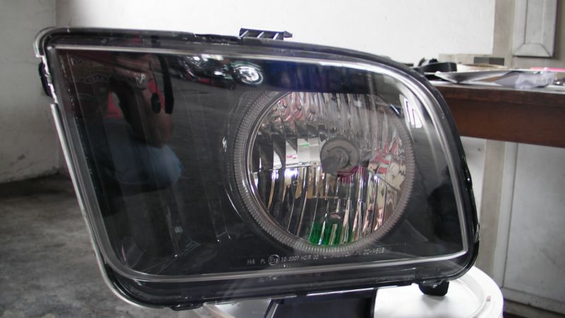

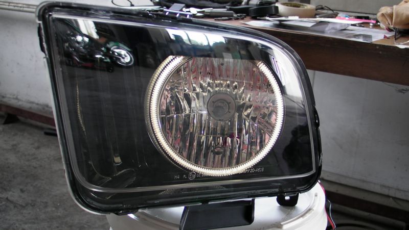

Moje nowe lampy. Koszt calkowity to ok. 1000 zl.
Lampy angielskie ABC Design przrobione na prawostwonny ruch.
Koszt lamp 570zl, wysylka 100 zl, 2 lampy przednie motocyklowe (moje od HD) 320 zl (http://www.malyhd.com) +2 dni dłubania.
Efekt mozna zobaczyc na zalaczonych zdjeciach, niestety nie udalo mi sie zrobil ladnych zdjec jak swieci w nocy, bo aparat wariuje.

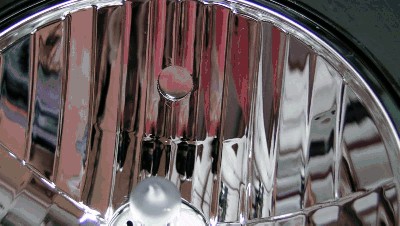

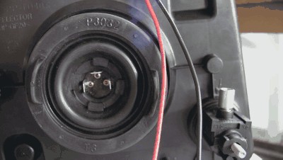

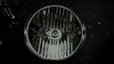

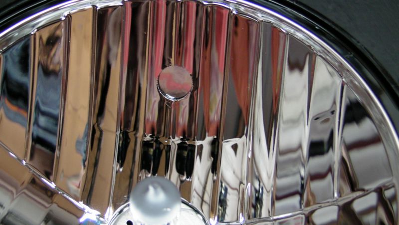

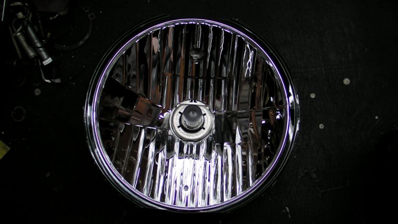

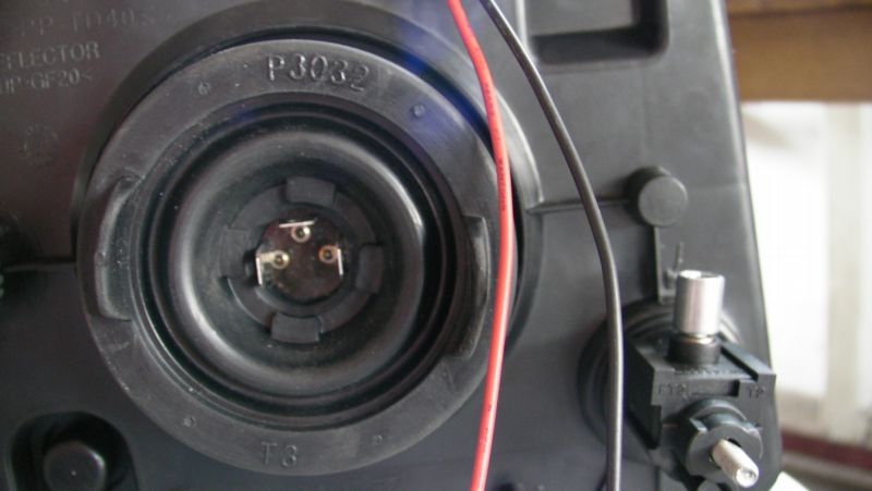

Przerobka:
1. Lampy do piekarnika na 80st na 5-10 min - trzeba kontrolowac zeby sie nie przypalily:)
2. Demontujemy szkla.
3. zaznaczamy sobie pozycje oryginalnego odblasku w stosunku do obudowy, wazna jest wysokosc odblasku oraz pozycje srub regulujacych.
4. Wykrecamy odblask i odpilowujemy z niego uchwyty mocujace.
5. Przycinamy z gory i z dolu lampe motocyklowa.
6. Zaklejamy postojowke folia aluminowa, np z chipsow
7. dopilowyjemy uchwyty tak zeby sie zgadzala wysokosc nowego odblasku w kazdej pozycji i sruby regulacyjne zeby zostaly w tej samej pozycji.
8. Montujemy dopasowane uchwyty w obudowe i przyklejamy wstepnie do nich nowy odblask ustawiajac go w pozycji wczesniej ustalonej.
9. demontujemy nowy odblask wlacznie z uchwytami i poprawiamy laczenia klejem dla wzmocnienia.
10. Montaz ponowny odblasku na gotowo z uchwytami.
11. Wklejenie szkla.
Pozdro dla wszystkich.
zdjecie 1
zdjecie 2
zdjecie 3
zdjecie 4
zdjecie 5
zdjecie 6
zdjecie 7
zdjecie 8
Ostatnio zmieniony 2009-07-15, 17:09 przez caniggia, łącznie zmieniany 1 raz.

Ja mam dokładnie takie same lampy tyle tylko ze ringi nie świeciły dłuzej jak 2 tygodnie , potem jeden zaczął robić mi zwarcie , więc odłączyłem

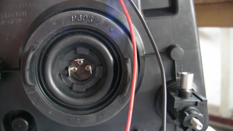

Post autor: caniggia » 2009-08-12, 13:28
celibad pisze:Ja mam dokładnie takie same lampy tyle tylko ze ringi nie świeciły dłuzej jak 2 tygodnie , potem jeden zaczął robić mi zwarcie , więc odłączyłem
no wlasnie u mnie jeden przestal dzialac rowniez, dzwonilem do producenta, mowi ze 100% awarii to przetwornica w srodku, wiec kupilem nowa na allegro za 35 zl juz z wyjsciem na 2 lampy, jak padnie druga to tylko przelacze. mysle ze dostane sie do kabelka bez rozbierania lampy.
http://www.allegro.pl/search.php?string ... onal_rec=0
caniggia.
Posty: 3868
Model: Mustang GT 4.6 Turbo
Kolor: satin silver
Post autor: caniggia » 2009-08-21, 23:34
udalo mi sie kabelek wyciagnac bez rozbierania lampy, ale
niestety przetwornice do ringow bmw sa za slabe, lewy ring swieci sporo slabiej niz prawy, dzisiaj dostalem nowy inverter do dlugosci 300-400mm, w nast tyg sprawdze.
tak czy inaczej napisalem maila do goscia od ktorego kupowalem lampy, a on na to ze mi odda pieniadze a lampy moge sobie zostawic, bo byla wadliwa seria i maja deal z dostawca.
no i oddal...:)))
niestety w tej chwili jeszcze nie sa dostepne nowe, a stare wycofali, mowi ze wkrotce beda nowe wersje po dlugich testach.
Jezeli ktos podejmie sie przerobki jak moja, od razu proponuje przy razbieraniu lamp ewakuowac ze srodka inverter na zewnatrz, w razie awarii szybka podmianka i z glowy,
same ringi zazwyczaj nie padaja, sa bardzo zywotne.

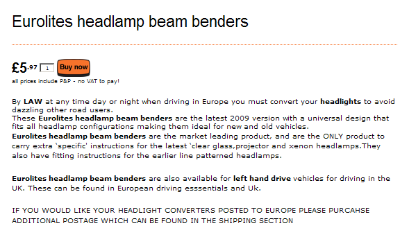

Powróce na chwile do tematu i zadam pytanie, może ktoś odpowie, a zwłaszcza Deftronic :hyhy:
Jeśli założę przednie lampy z ABC Design E marked i zastosuję deflektory z dopuszczeniem EU na ruch prawostronny, to czy to przypadkiem nie rozwiązywałoby całkowicie problemu?
Posty: 3868
Kolor: satin silver
Post autor: caniggia » 2010-05-13, 15:08
to jest prawdopodobnie po to żeby obciąć oświetlanie pobocza, czyli teoretycznie po zastosowaniu tego lampy będą świecić jak US, bo na pewno to nie zamieni asymetrii na drugą stronę. tanio się nie da... zresztą za te same pieniądze (2x 150) kupisz przednie wkłady reflektorów z HD i będzie to profesjonalnie wyglądać i świecić.
LIZZARD
Posty: 183
Model: DODGE MAGNUM
Kolor: Torch Red
Post autor: LIZZARD » 2010-05-13, 15:16
No ale chodzi o to, że lampy mają E i naklejki też homologację na EU. Więc przynajmniej z tego punktu widzenia diagnosta mógłby mnie cmoknąć? Tak sobie myślę...
Posty: 3868
Kolor: satin silver
Post autor: caniggia » 2010-05-13, 15:19
diagnosta raczejna to E nie patrzy, podjedzie z maszyną, zobaczy obrys w drugą stronę albo jego brak i tyle. to miśki bardziej tego E się czepiają. No chyba że jest tak, ze te naklejki tak załamują światło, że robią obrys z drugiej strony, hmmm
