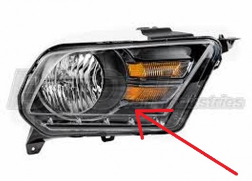

Chcę się zabrać w końcu przed sezonem letnim za swoje amerykany.
Czy taki sposób odseparowania postojówki od kierunku będzie OK wg przepisów...? Chcę tam zrobić otwór i w oprawce zamocować W5W.
Tylko potrzebuję wskazówek jak przerobić elektrykę, skoro i tak pomarańczowe obrysówki są niezgodne z prawem (świecące, nieświecące też?
), to nie lepiej odłączyć od nich zasilanie i dać pod tą postojówkę, czy ciągnąć prąd od 3 żyłowej wtyczki od obecnego kierunku/postojówki ?

Re: Homologacja Lamp przednich
W tym modelu nie ma potrzeby wiercić dziur na żarówki, a obrys powyżej 170cm szerokości auta jest legalny, tylko, że te w reflektorze to nie obrysówki:)
Wstaw w róg błotnika pasek ledowy i skieruj światło na odblask i postój gotowy.
Dzięki, przynajmniej takie rozwiązanie z otworem i oprawką W5W wydaje się być prostsze niż rozbieranie lamp i przyklejenie paska ledowego (zwłaszcza, że to symetria i będzie trzeba i tak pomyśleć nad zmianą lamp)
Natomiast chodziło o obrysówki oczywiście po bokach w zderzaku (nie o kierunek pomarańczowy w lampie)
Tylko czy gdzieś jest na forum instrukcja jak to oddzielić z tej 3 żyłowej kostki (szukałem i nie znalazłem)?
Nie musisz rozbierać lamp, pasek przyklejasz w rogu błotnika na zewnątrz.
Weź miernik w rękę i znajdziesz który kabel odciąć, później możesz go przykleić do paska ledowego.
