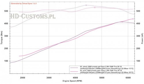

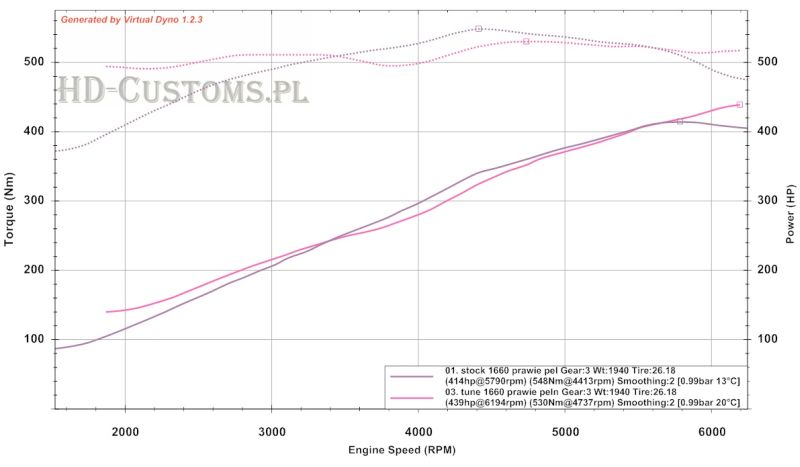

Re: Mustang Tuning SCT Predator Flashpaq
Roush.
Fabrycznie jedzie na zapłonie takim, że nie doładowany nie jest w stanie bez spalania stukowego na takim jechac, crazy...
Najprawdopodobniej ma wyłączoną obsługę czujników spalania stukowego, ale jaki mają w tym cel, to nie wiem...
Po dołożeniu filtra Ford Racing i zapłonie bardzo bezpiecznym, 90NM na dole więcej, trochę po środku mniej, na górze więcej.
To wszystko na zapłonie 10stopni mniej niż fabryczny zapłon Rousha.
