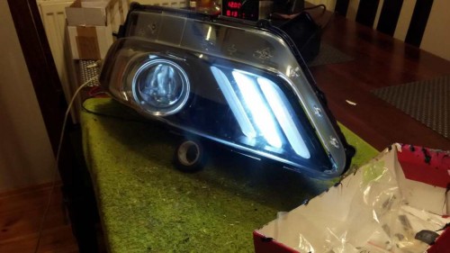

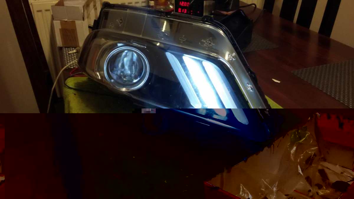

Mustang 2015 europejska euro modyfikacja tri bar/shark.
Są wystarczająco jasne, tak aby były widoczne, na filmie na DRL się obraz rozmywa, ale w rzeczywistości widać paski osobno.
DRL maja być jasne, bo to DRL. Jak się włączy światła, przyciemniają się.

Super

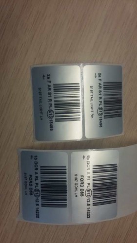

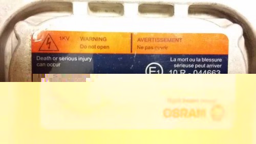

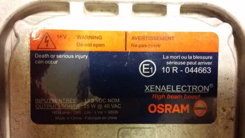

Aby zrobić xenony legalne bez konieczności spryskiwaczy i samopoziomowania, trzeba nakleić taką naklejkę na przetwornicę. Limituje moc xenona:) Opcjonalnie z tyłu naklejka ECE, można też na tylne które to fabrycznie nawet w wersji EU nie mają oznaczenia E. Można dowolnie modyfikować, np dopisać E4, s550->s197, dodać postojówki, dzienne ect:) Najlepiejj byłoby spolerować napisy SAE/DOT i dać tam naklejkę, ale z drugiej strony wiele elementów ma dwie homologacje DOT i ECE.
To make xenon lights legal without washers and self leveling, install such sticker on headlight ballast. It limits xenon power:)
Optional ece sticker from back and for tail lights, which even in EU version has no E sign. You can modify as you like, eg add E4, change s550->197, add parking lights, drl etc...
Best would be to remove DOT/SAE from headlight, but often parts has both DOT and ECE.

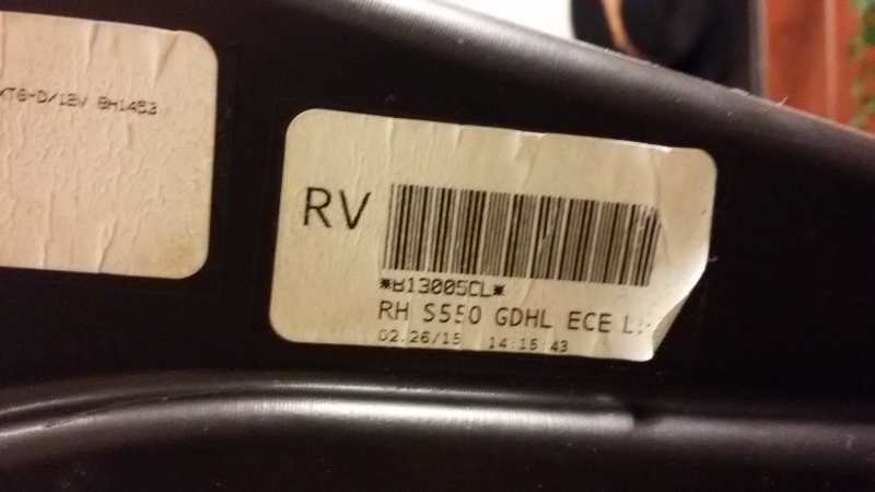

S550 oznaczenia/eu marks:
01 DCR PL E13 12.5 14222 CCC A048959 15 MG Ford D8S
Można to dać na naklejkę i dodać/You can put that on sticker and add/:
dla postojowej/for parking
RL dla dziennych, for DRL, .
Przykład na obrazku dla przednich/tylnych. Example on photo for front/read.
