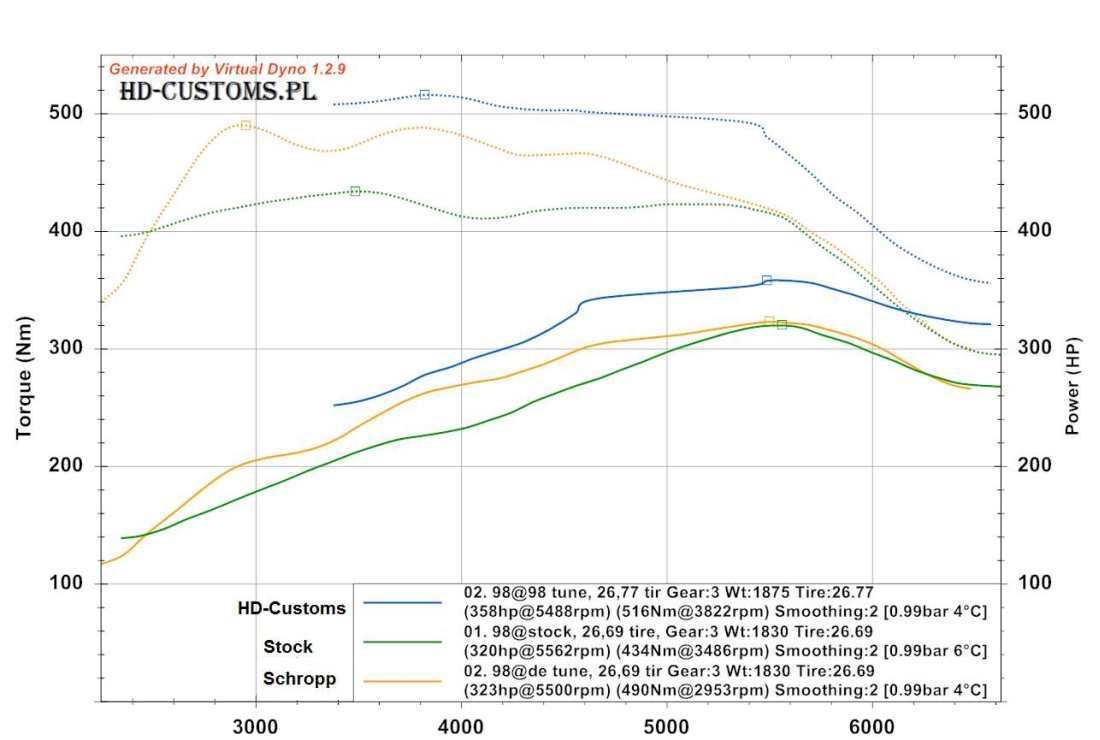

HD-Customs with JLT vs Schropp vs stock, Mustang 2015 ecoboost tuning.

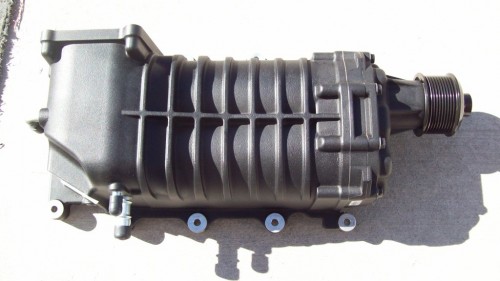

Wkrótce zaczynamy budowę "custom" zestawu kompresora na ok 700 koni w Mustangu 2015 5.0. Budżet 25k.
Aktualnie kompletuję graty.

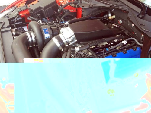

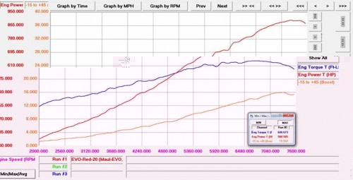

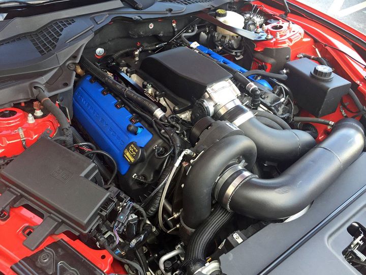

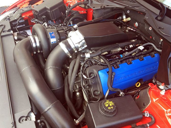

W drodze zestaw na około 900 koni +-100 do Mustanga 2015 5.0, custom build z Vortechem V7 JT na pokładzie.
Vortech Supercharger, Evolution Performance Super Stealth Plenum,Roush SC Intercooler, Custom Piping.
Możliwe oczywiście aby puścić ten zestaw na 600-700 koni.
W załączniku wykres z tego właśnie zestawu na tylnych kołach na hamowni Mustang na FABRYCZNYM silniku.
Chętnych zapraszam do kontaktu.

Post autor: Tom.Tom » 2016-03-23, 15:55
Super!
Ale to jest inny projekt niże ten dwa posty wyżej? Bo tam jest roots a Vortech to przecież centri..?
Posty: 3868
Model: Mustang GT 4.6 Turbo
Kolor: satin silver
Re: Mustang Tuning SCT Predator Flashpaq
Post autor: caniggia » 2016-03-23, 16:20
Inny. Tamten robię już pod konkretne auto, ten jest kupiony.
