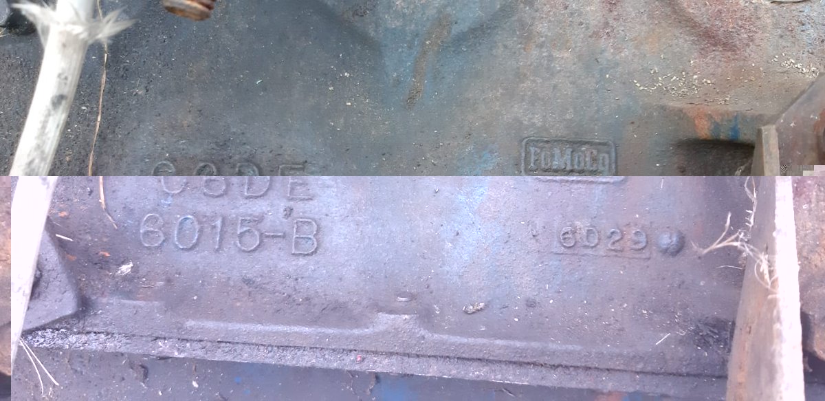

Dzięki za kontakt, po rozmowie otrzymałem zdjęcia silnika, jednak z tego co się orientuję w oznaczeniach, oraz posiłkując się internetem, wydaje mi się, że nie jest to silnik od mustanga. Poniżej załączam zdjęcie i proszę bardziej doświadczone osoby o weryfikację, czy mam rację :)
Wydaje mi się, że jest to rzędówka od Falcona z 1966 roku.

Ta seria silników powstała dla Falcona i wszystkie noszą jego oznaczenie mimo, że później trafiały do różnych modeli, min. do Mustangów.
Ten silnik jest z 1966 roku

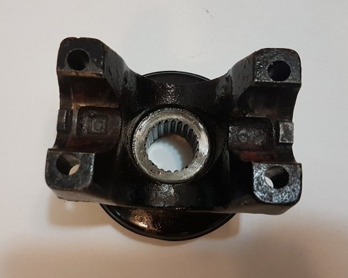

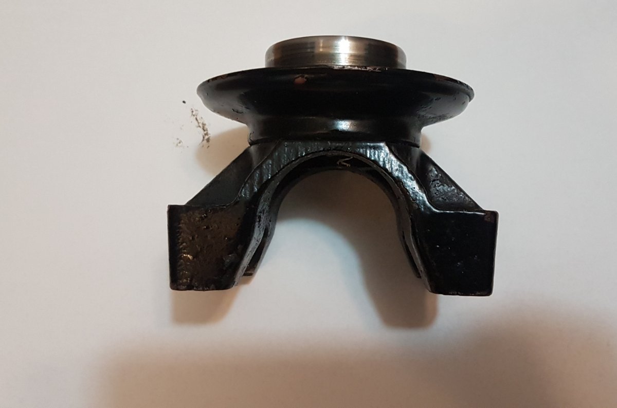

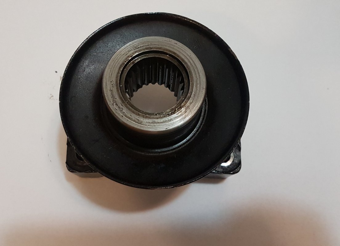

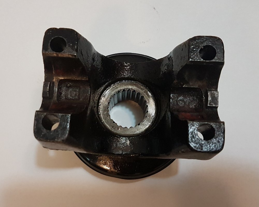

A w oczekiwaniu na zdjęcia, zapytam o inny temat. Okazało się, że mam do wymiany ten łącznik, który łączy krzyżak na wale z tylnym mostem, jednak jest on dziwnych wymiarów. Na rockauto jest ich dużo, tylko wszystkie mają ok. 10 cm całkowitej wysokośic jak np ten https://www.rockauto.com/en/moreinfo.ph ... 5&jsn=1646 a u mnie jest 7,5 cm, przez co są za długie i się nie zmieszczą. Tylny most raczej jest właściwy, wymieniałem łożyska, uszczelniacze itp i wszystko grało. Miał ktoś podobne doświadczenie w tym temacie?

Most 6cyl ma mniejszy Yoke i trudniej go dostać niż do 8" lub 9"

Ok czyli w katalogu musi być jakiś błąd, bo taki mi właśnie pod rzędówkę pokazuje. To nic, szukam dalej. może odkopię gdzieś taki :)
