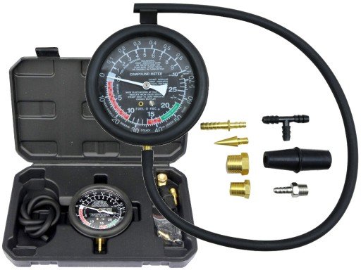

Zapłon że stroboskopem ustawiasz do fabrycznego silnika albo wstepnie. Domowym sposobem ustawiasz na słuch (równe obroty dla komfortu) i z vacuumetrem. Na jałowych podciśnienie powinno być możliwie najniższe. Gorzej już podczas jazdy bo bez hamowni raczej słabo

Zapłon ustawiam lampa stroboskopowa na.14' tak zaleca edelbrock. Gaźnik.tez reguluje wakumetrem. Orientujesz się jakie podciśnienie powinno być. U mjie żeby było równe.wskazuje 24psi. Najniższe jakieś uda mi sie ustawić z3by silnik równo pracował to około 13-14psi. To ustawić na 13 czy tak jak bardzo równo pracuje czyli 24psi?

Edit: na jałowych po ustawieniu gaźnika i przepustnicy powinieneś ustawić zapłon tak by uzyska możliwie najniższe ciśnienie i stabilne na vacuometrze
Nie pomyliłeś czegoś z tym ciśnieniem?
1bar/14.5psi to ciśnienie atmosferyczne. Wszystko poniżej to podciśnienie. W silniku na jałowych powinno być coś koło 0.3bar/4.5psi

Myślę że coś przekrecilem z tym ciśnieniem. Posiadam wakumetr i chodzi o podciśnienie czyli dolna skała ten wyższy zakres.Rezor pisze: ↑2020-11-18, 22:25Zapłon powinno się ustawić tak żeby najwyższe ciśnienie w cylindrze wytworzyć ok 10' ATDC co też nie jest regułą. Ustawia się tak żeby wytworzyć możliwie najwyższy moment a bez hamowni raczej słabo.

Powinno być zielone pole, możliwie najniższe i stabilne ciśnienie. Falowanie czy wyższe wskazuję na złe ustawienie przepustnicy, lewe powietrze, problemy z zapłonem, afr, albo problemy z rozrządem (nierówne krzywki, pływające zawory, źle ustawiony luz zaworowy i wiele innych)

. Złożyło sie na to kilka czynników. A mianowicie gaźnik się poluzowal i uszczelka pod nim uległa zniszczeniu więc gaźnik ciągnął lewe powietrze. Opóźnienie zaplonu zwiekszylem do 16'. I jak to mówią świeca prawdę ci powie i wyszło że jest za ubogą mieszanką więc trzeba było zwiększyć dawkę paliwa. Zmieniłem dysze, ulice i sprężynę. Wyrwgulowalem gaźnik wakumetrem i narazie wydaje się być wporzadku
