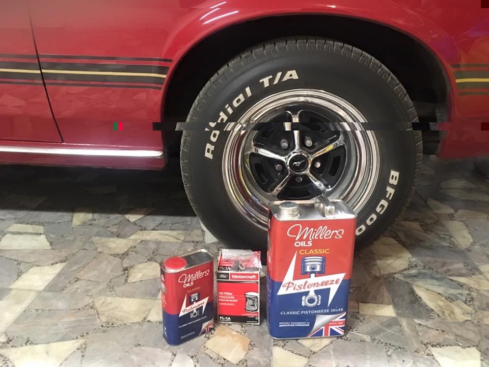

Uzywam milers”a
Mam wrazenia ze silnik pracuje cisze.
Pozdrawiam.

Hej,
Też używam oleju Millers ze sklepu mustang-shop.pl -> olej 20w50 mineralny + dodatek paliwowy tej samej firmy
