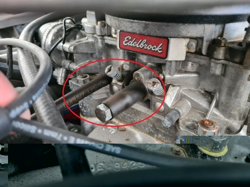

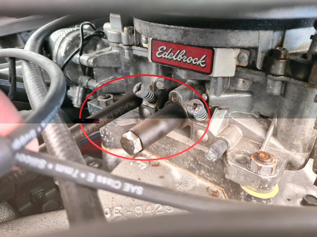

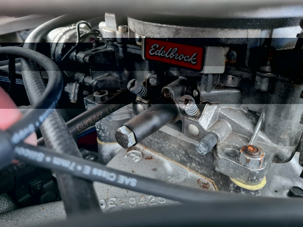

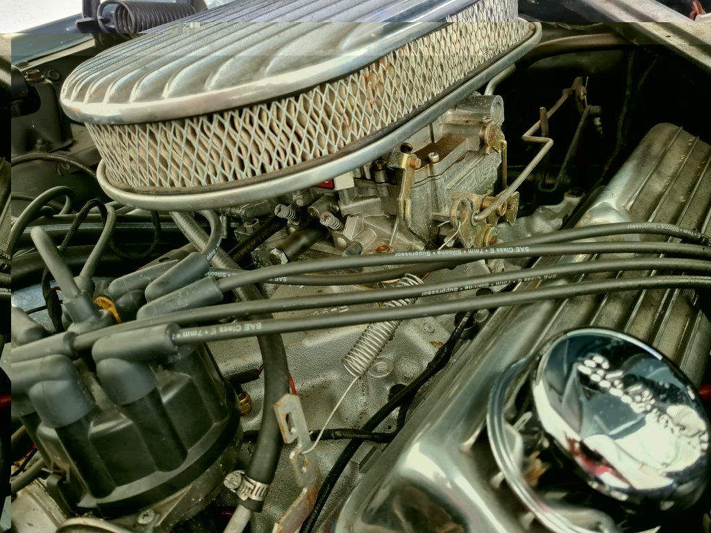

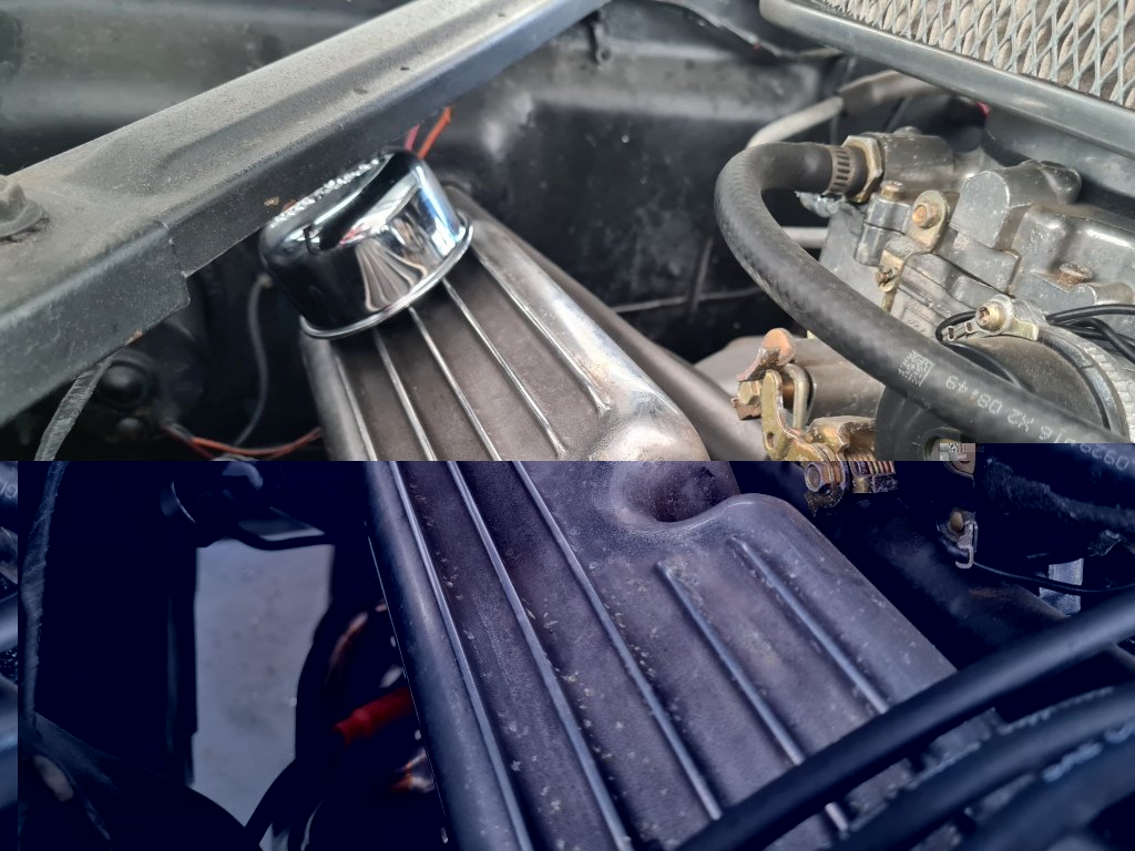

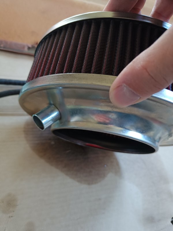

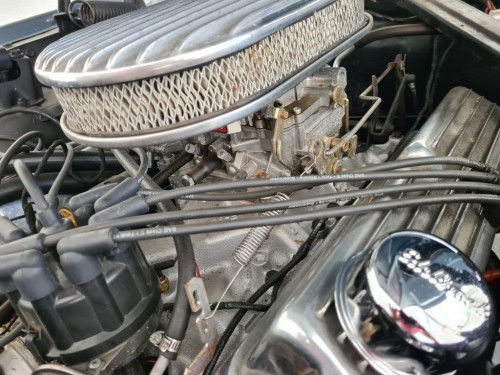

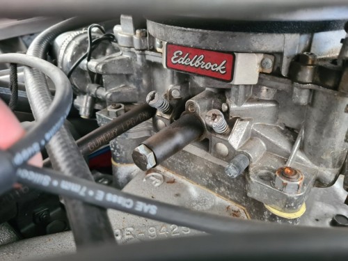

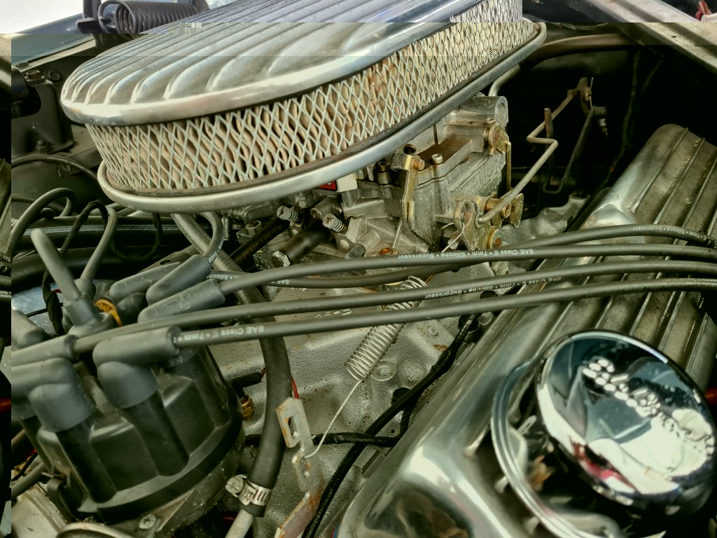

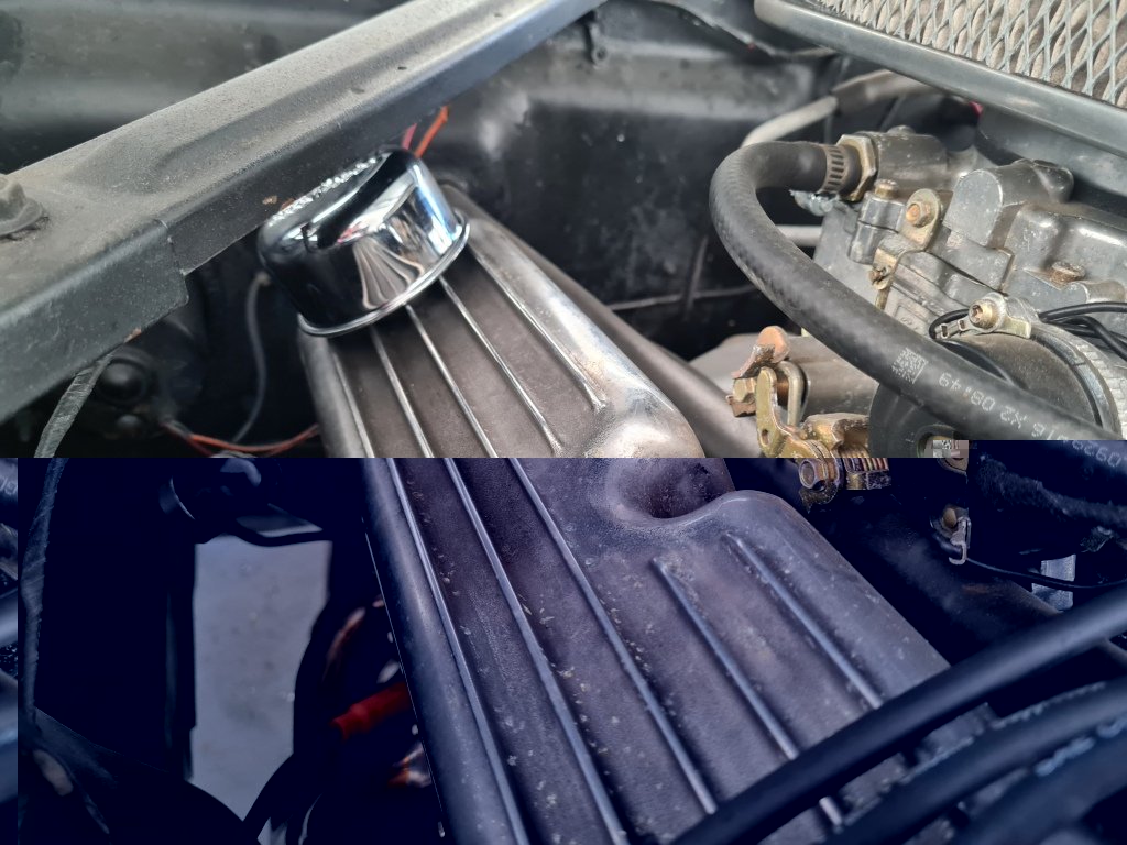

Przez korki pokrywy zaworów wycieka mi olej (nieznacznie- tak jakby się pocił). Przy ostrzejszej jeździe bardziej, przy "normalnej" w minimalnym stopniu. Czy to normalne zjawisko?
Czytałem na forum, że te korki powinny być gdzieś podłączone (pod gaźnik) ale nie wiem dokładnie gdzie i jak. Przesyłam dodatkowo zdjęcia.
I jeszcze dodatkowe pytanie czy macie jakiś patent na wyczyszczenie tych pokryw?

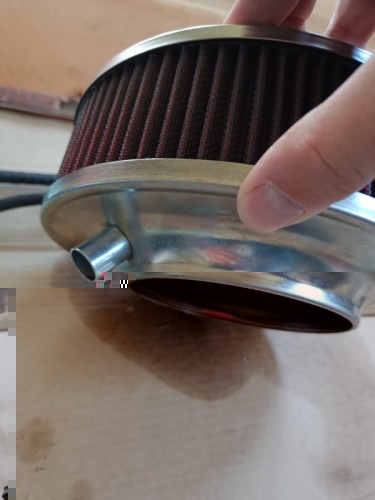

jeden z tych korków powinien mieć rurkę , odpowietrzanie do filtra

Dzięki za odpowiedź, ale ten po prawej czy po lewej stronie. Gdzie jest to odpowietrzanie do filtra?

pasażera

A to odpowietrzanie filtra to jest to co na zdjęciu tam mam ten korek podłączyć??

nie , tam tez jest podciśnienie ale do sterowania np. kąta wyprzedzenia zapłonu
