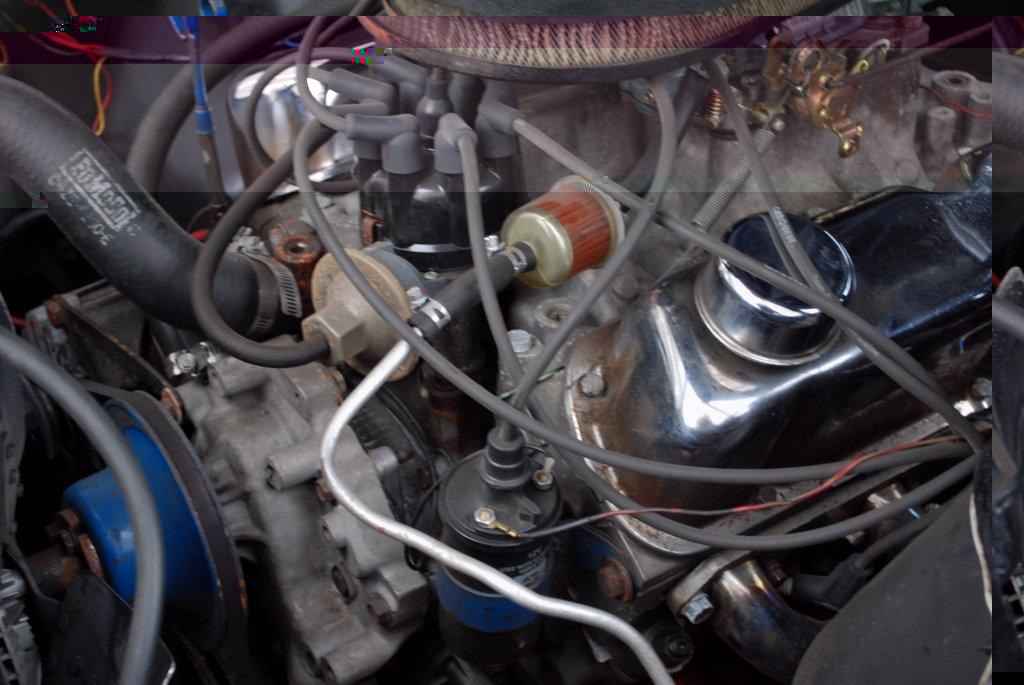

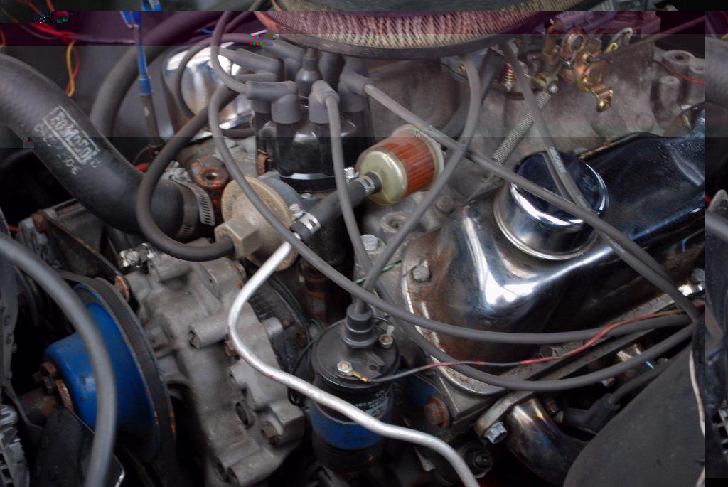

Masz tu zdjęcie kolektora (przejechane 100 km). Według mnie albo amerykańska jakość, albo jakaś podróba. Ten kolektor kupował poprzedni właściciel łącznie z wydechem WALDRON :D , więc że jest ceramiczny nie jestem 100% pewny.

akurat fioletowe przebarwienia są jak dla mnie ok :).
Alu z jakiej firmy masz swoje kolektory? pewnie prędzej czy później przymierze się do nowych, ale na początek zostaną oryginalne.
Tomek a jak wyglądaja teraz? (chyba że dopiero w ogóle 100km zrobiłes ;) ).

Ale to nie ceramika - to polerowana stal nierdzewna, badz byla bardzo cienko naniesiona.
Ceramika jest gruba - zobacz wyżej .. Albo jakas picowana -.
U Ciebei wyraznie widac przegrzana blache - ceramika ma zapobiegac takiemu efektowi .
takie cos jest w ceramice niedopuszczalne !!
Ceramika jest ekranem cieplnym
Do takich temp nie doprowadzisz chyba !

Dzięki alustar . Też mi się wydawało że to jakaś podróba :( .
