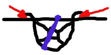

Już wszystko wiem - obejma tej poduszki jest po prostu zagięta i zaklepana po drugiej stronie łapy podtrzymującej skrzynię biegów. Widocznie musiała zostać zahaczona i się poluzowała. Luz dało się wyczuć nawet ręką. Żeby nie rozbierać całej łapy, użyliśmy metalowej skręcanej opaski zaciskowej, którą przełożyliśmy pod obejmą i nad łapą. Po skręceniu brzęczenie ucichło.
Młot może by i pomógł - ale trzeba by go użyć od góry...
Strzałki pokazują miejsce luzu a niebieski, to opaska zaciskowa.
Rozwiązanie może nie z pierwszej ligi, ale skuteczne - na szczęście pod spód za często się nie zagląda ;)

tomek, podziwiam twoje zdolnosci malarskie :P

Zapisz sobie je na dysku - za parę lat może być warte miliony! :P
