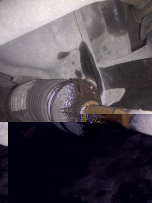

Panowie,
Pekła mi guma przy drążku kierowniczym i leci z niej jakiś olej (co to za olej?).
Dodatkowo zacząła mi rzęzić pompa od wspomagania kierownicy przy kręceniu kierownicom, ale wspomaganie działa. Załaczam zdjęcie poglądowe jak to wygląda.
Proszę powiedzcie co prawdopodobnie się stało i co trzeba wymieniać (poza gumą). A może sama guma wystarczy? Ale czy przestanie rzęzić?
Pomocy - pękła mi guma ;)

hej , rozszczelniła się przekładnia kierownicza , olej ze wspomagania powoli sie przez tą gume wydostaje .... nie pomoże założenie nowej osłony , albo regeneracja albo wymiana na inną przekładnie

Tylko jesli rzezi pompa od wspomagania to dolej plynu bo zatrzesz ja do konca.

Horse, dolałem płynu i przestało rzęzić - dzięki. No ale wali z maglownicy pod samochodem nieżle. Właśnie zauważyłem że chyba zaczęło też przeciekać z drugiej strony. Chyba nie ma co naprawiać tylko będzie trzeba nową sztukę kupić, bo jakaś kaszana się zrobiła. Na allegro są używki po 6 stówek. Myślę że to najlepsze rozwiązanie. Nie mam teraz budzetu na nową sztukę...
