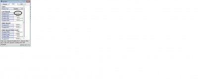

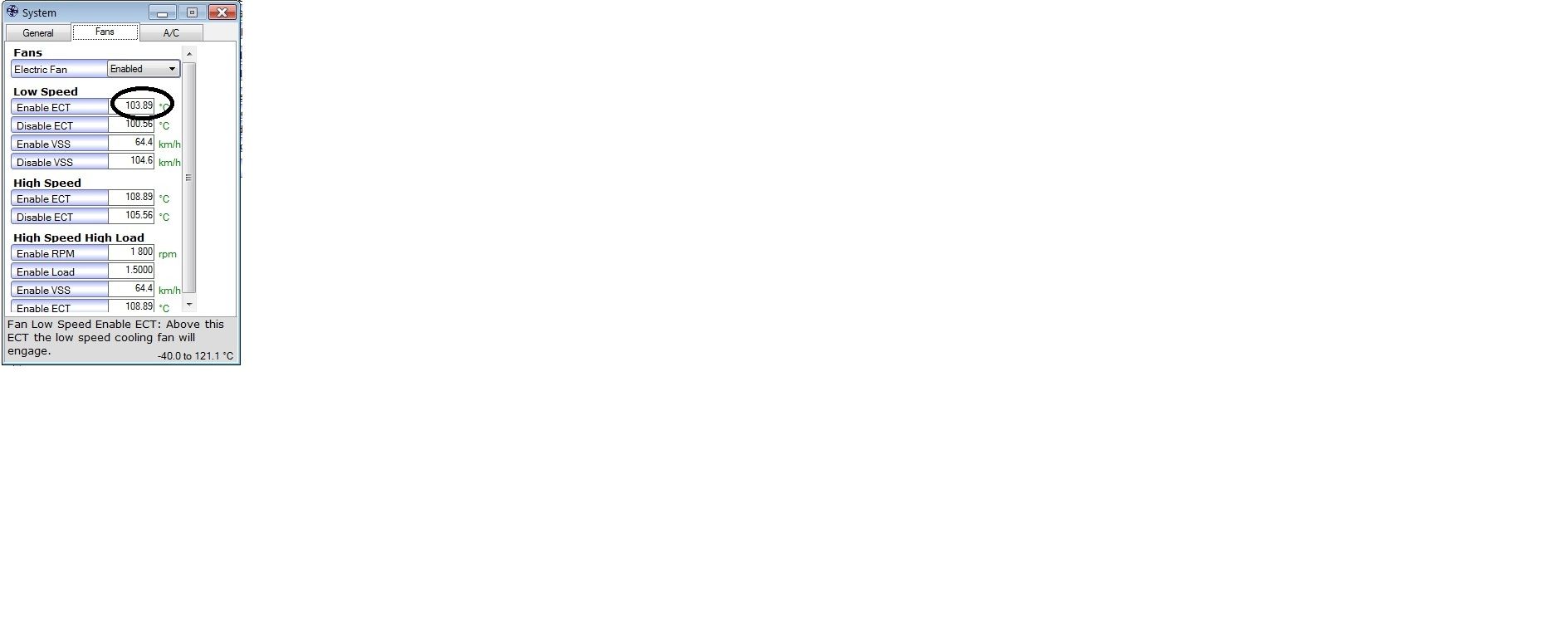

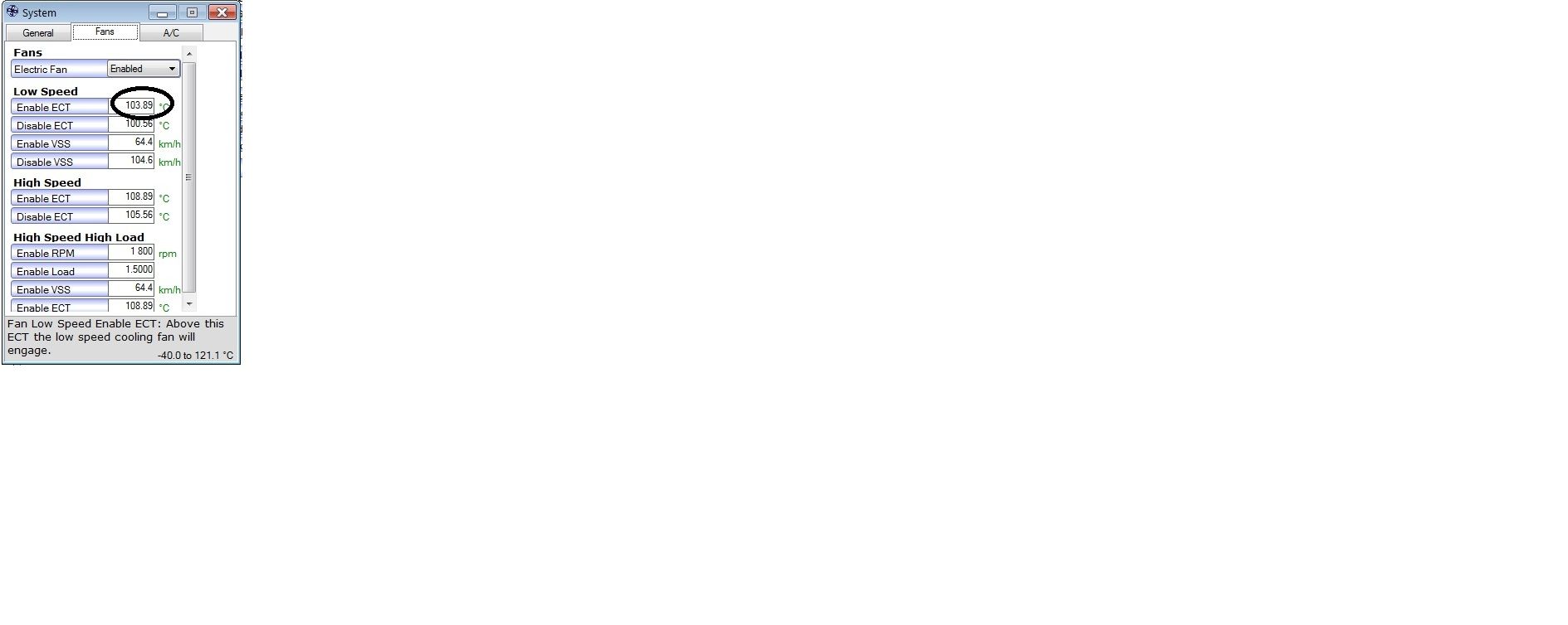

temperatura przy załączeniu wentylatora jaką wskazywał tester była ok 102-103 stopnie

tommy pisze:temperatura przy załączeniu wentylatora jaką wskazywał tester była ok 102-103 stopnie

To normalna temperatura tego samochodu.
Skoro się nagrzewa do tylu stopni, znaczy termostat puszcza i czujniki temp działają poprawnie.
Więc albo korek albo uszczelka pod głowicą, stawiam na korek.
