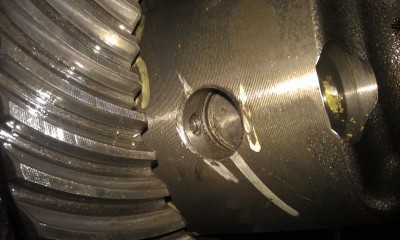

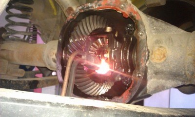

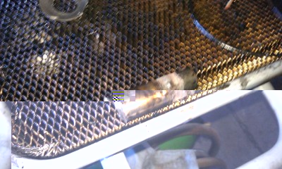

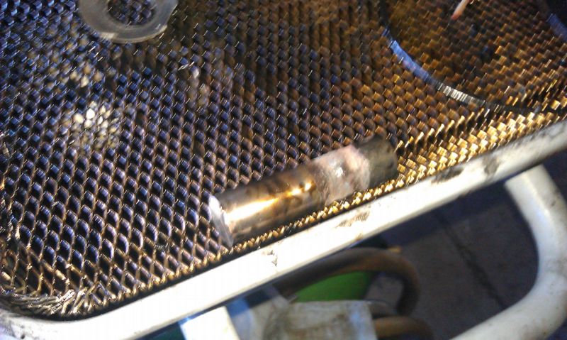

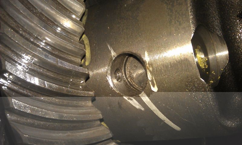

BTW, w załączniku skutki usilnego upalania gumy w v6 bez szpery. Na mechanizm różnicowy działają kosmiczne siły, ucięło bolec zabezpieczający pin, pin zaczął sie kręcić aż się zeszlifował i zatarł, trzeba było upalać, ale palnikiem... Napęd był tak wyrąbany, ze przy lekkim obciążeniu się klinował i działał jak ze szperą:)

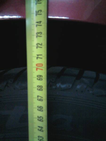

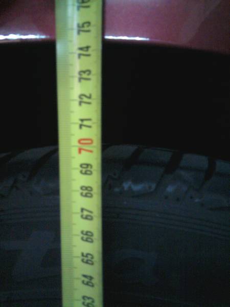

Zmierzyłem jeszcze raz - te 74cm to były do błotnika. Na oko jest koło 70cm - czyli pewno tak jak wychodzi z kalkulatora 71,5 jakby dokładnie pod kątem prostym sprawdzać do szczytu opony.
