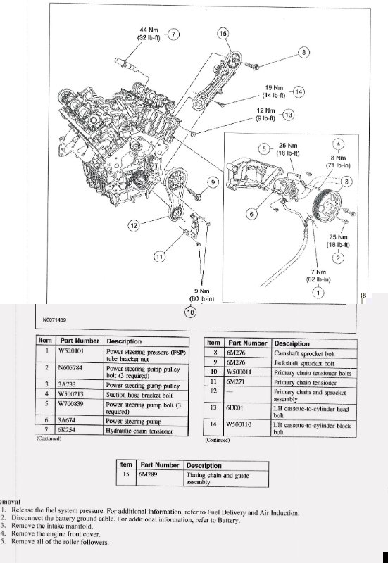

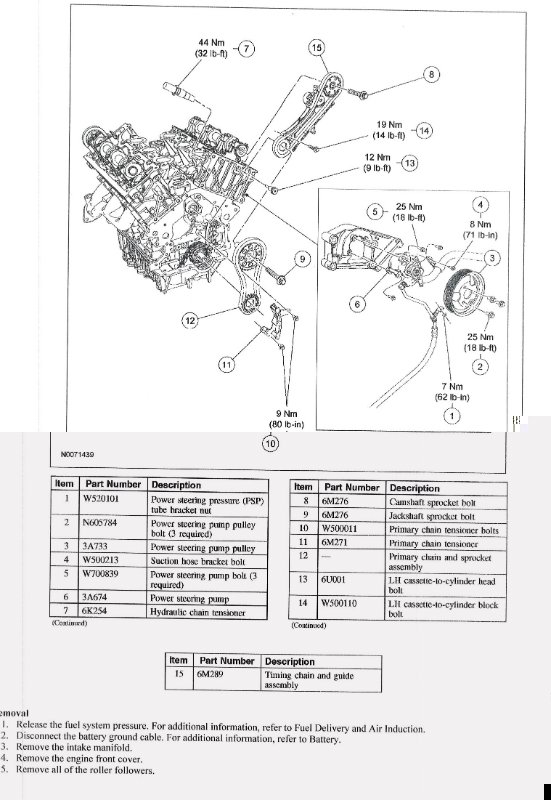

Poza Haynes jest jeszcze inna baza wiedzy
Jakby co, służę pomocą
