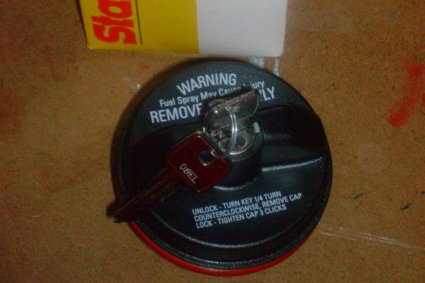

Ten korek od bodajże któregoś golfa? U mnie tak było praktycznie od samego początku.. pojeździłem może z 2-3 tygodnie i kuc się obciał, że mu jakiegoś bullshit'a do faszystowskiego samochodu chce upchać
Kupiłem wtedy (również paru innym osobom z klubu) na Rockauto dedykowany korek z kluczykami. Od tej pory auto nie skarży się na korek

Polecam taki korek. Kupiłem do swojego qnia.Żadnych problemów!
http://cgi.ebay.com/ebaymotors/Stant-10 ... ccessories
Model 10502; cena 15$; shipping 10,76$ to super cena bierz migiem!
