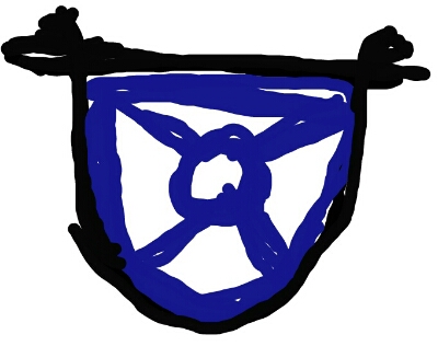

To ewidentnie brzęczy poduszka. To co jest na zewnątrz jest sztywne a guma w środku też - jest nawet dodatkowo naprężona wygiętym hakiem od H, bo jak nie był wygięty to brzęczało cały czas. Tam musi coś być pomiędzy tą obejmą a gumą ...
Rysunek poglądowy zrobiony palcem na telefonie. Czarne metalowe jest sztywne, niebieska guma naprężona hakiem, wydaje się że jest coś pomiędzy czarnym a niebieskim wzdłuż tej części wypukłej::

U żony w Stangu też tak miałem ale na końcu wydechu , wycięłem starą oponę i kawałek gumy wcisnęłem w jeden z otworów tej poduszki , przestało ;)

Ok, to pokombinuję z naprężaniem tej poduszki, choć zastanawiam się czy to nie spowoduje gorszego tłumienia drgań całego układu ... można by rozebrać to, żeby zobaczyć co tam brzęczy, tylko, ze to może być jakaś jednorazówka i lepiej mieć pewno od razu nową poduchę na wymianę. Zobaczę czy koledzy z Białego mają ...
