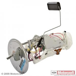

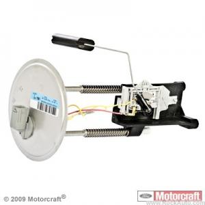

tak mi sie wydaje ze znalazlem przyczyne . Konik ma przeciez dwa czujniki poziomu paliwa po jednym w komorze zbiornika jeden jest wraz z pompa (lewa komora patrzac od tylu)a drugi sam czujnik(prawa komora patrzac od tylu ) albo odwrotnie ;) czyli jeden musi nie podawac poziomu wartosci dlatego wyjezdze zawsze ta polowe baku i tankuje chociaz jak jeden nie pokazuje poziomu to strzalka na zegarach powinna wskazywac pol baku hmhm :zakrecony: jutro musze to pozadnie przejrzec podjechac na stacje i zatankowac do pelna sprawdzic jaki pokazuje wtedy zasieg
sam czujnik motorcraft
czujnik z pompa motorcraft
