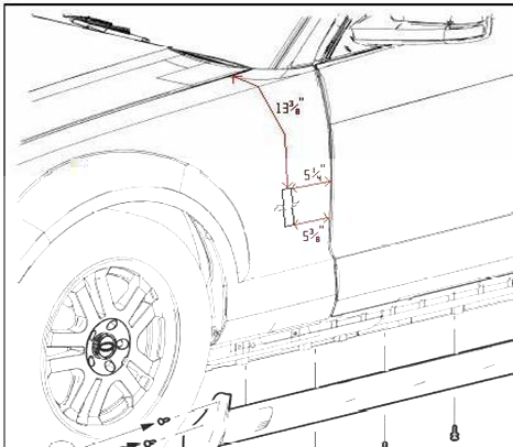

Witam, czy ktos mnie poratuje i powie mi dokladnie w ktorym miejscu ma sie znajdowac emblemat boczny na blotniku z przodu? chodzi mi o dokladne wymiary. Chodzi o emblematy Obrazek
bylbym bardzo wdzieczny i zobowiazany! :)

http://cdn.lrsstatic.com/downloads/inst ... emblem.pdf" onclick="window.open(this.href);return false; nie wiem moze jak to przypasujesz do błotnika to spasuje dobrze.Tak na szybko z http://www.latemodelrestoration.com/ite ... blem-Badge" onclick="window.open(this.href);return false;

ok, dzieki spróbuje, ale jakby ktos mogl zmierzyc i podac mi wymiary z wlasnego Mustanga to tez bylbym wdzieczny ;)

Może komuś się przyda:
http://www.cherod.com/mustang/HowTo/FenderEmblem.htm" onclick="window.open(this.href);return false;
