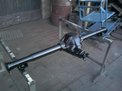

FoMoCo pisze:Witam , jaki powinien być kolor mostu dla coupe 1966 ?
ja pomalowałem proszkowo (bardzo polecam) w czarnym półmacie.

czarny chyba polmat (chyba że chodzi ci o konkretny kod farby) ale raczej jak cały spód i komora silnika

Tak wiem :), do środka nie poszedł proszek, wśrodku jest wypucowane a na zdjęciu jeszcze taśma na śrubach, wnętrze wału będzie bez żadnej farby i tym podobnych.
Według mnie jest więcej plusów niż minusów proszkowego, na pewno później pójdzie konserwacja całego podwozia. Widziałem rajdówki po rajdach szutrowych i dramatu nie było z farbą proszkową na zawieszeniu. Dałem do proszkowego jeden element który był zwykłym kawałkiem metalu, chciałem go przetestować pod młotkiem i jestem zadowolony z trwałości :)

sprężyny też dałem w proszek (a miałem spore wątpliwości takie właśnie jak Ty piszesz) a na pewno będa miały więcej ruchu niż most, gość gwarantuje że od samego skoku sprężyny nie odpadnie farba

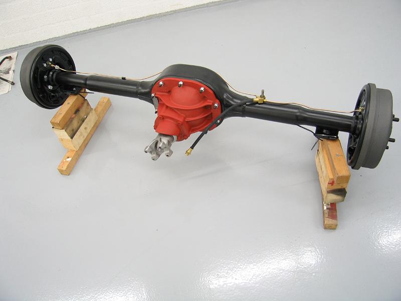

Obudowa mostu-czarny półmat, obudowa przekładni głównej-czerwony tlenkowy (jak minia), końcówka do wału (Yoke) - czysta, kolor metalu.
