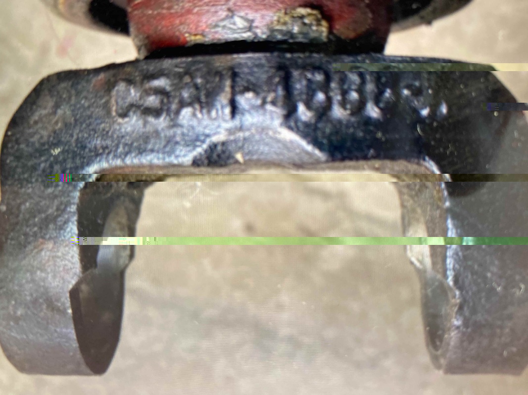

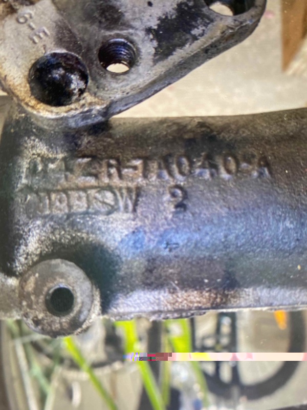

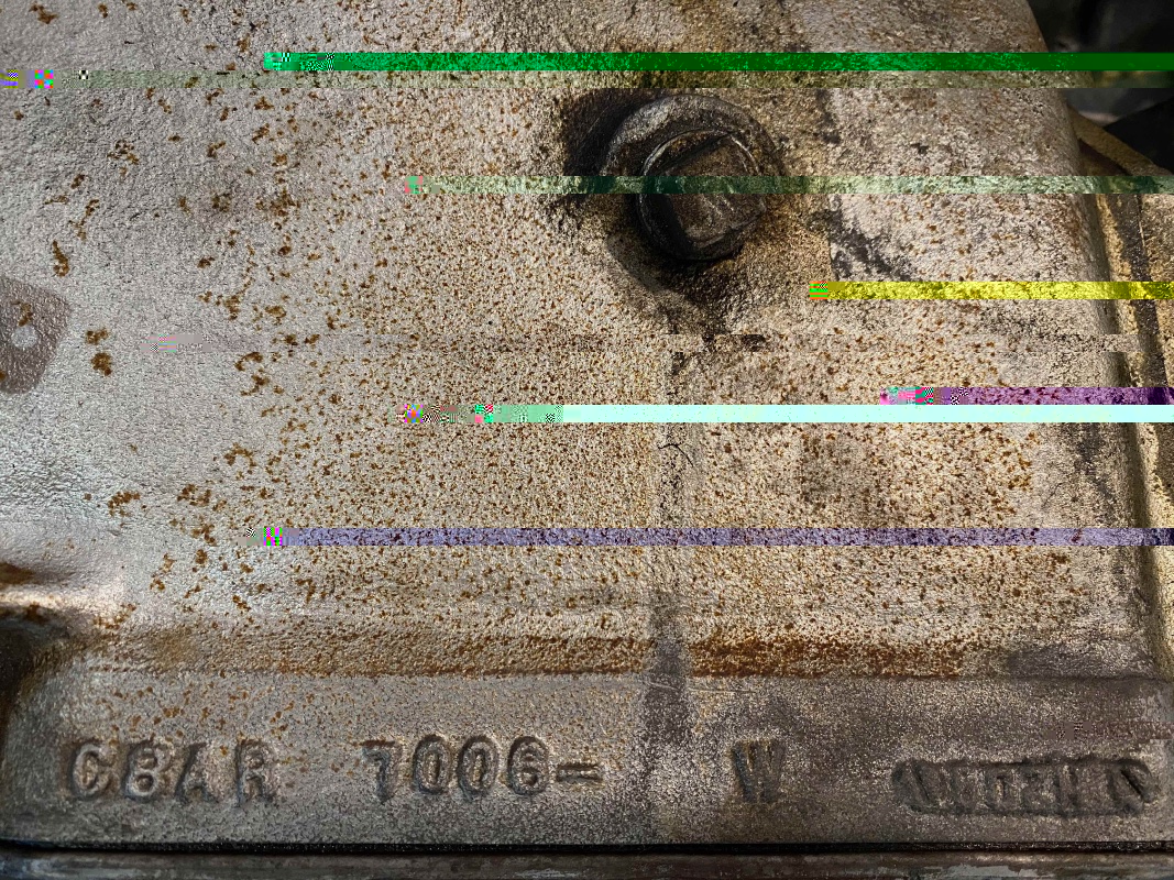

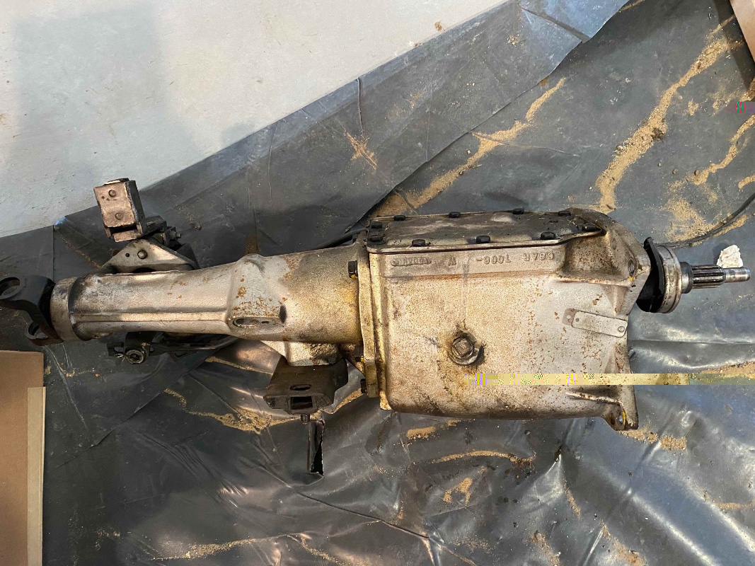

Cześć. Poproszę o identyfikację skrzyni biegów i do jakiego silnika jest dedykowana? Dziękuję.

1970 Ford Mustang 302/351 i Mercury Cougar, 4 biegowa manualna skrzynka Toploader, uzywana byla od 1964-73 roku

C8AR w dosłownym tłumaczeniu to 1968, Crown Victoria, Transmission and Axle Product and Manufacturing Engineering (Manual Transmissions)
Litera "A" raczej nie odnosi się do "Crown Victoria", jakiś inny wcześniejszy model musiał mieć zarezerwowaną tą literę

Byc moze tez tak jest jak napisales ale pamietajmy ze amerykanskie czesci, podzespoly, skrzynie itp pasuja i sa wkladane do wielu innch modeli aut
To tak jak z Mustangami do ktorych pasuja czesci np. od Transita
