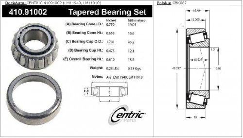

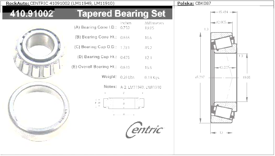

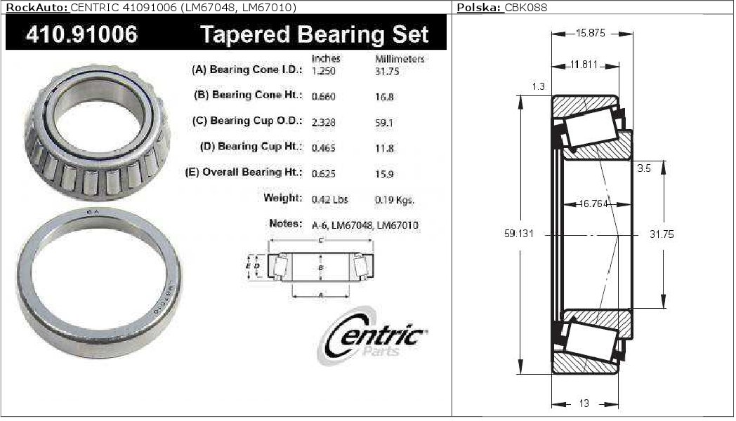

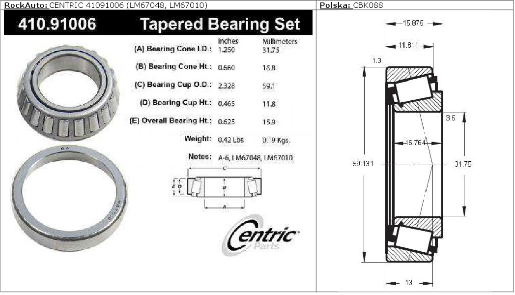

Przednia oś.

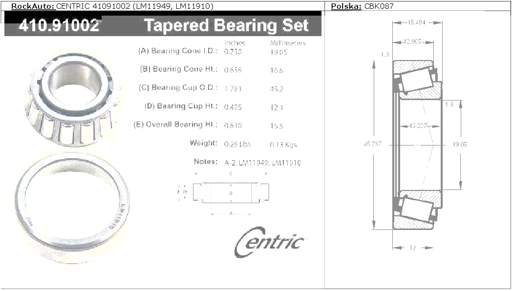

Łożyska jakie znalazłem w sieci to: http://www.rockauto.com/catalog/x,carco ... ttype,1672
1) Czy dobrze zidentyfikowałem łożyska na przód i czy zamienniki dostępne w Polsce będą odpowiednie?
łożysko przód
łożysko przód

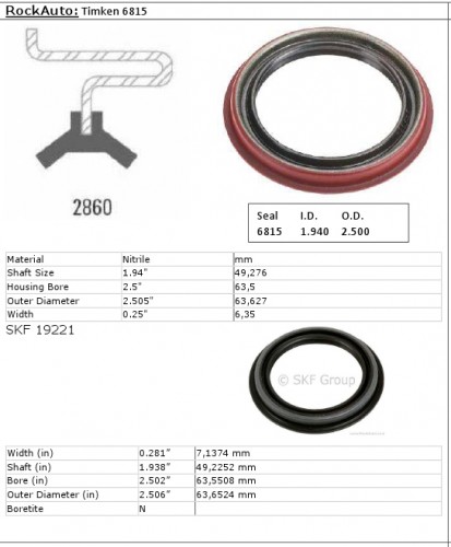

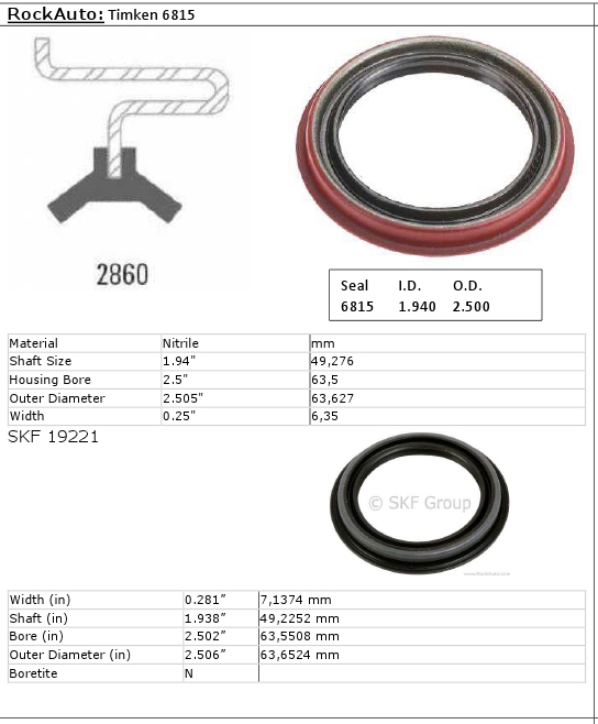

2) Mam problem z uszczelnieniami na przód. Na stronie RockAuto jest ich kila: http://www.rockauto.com/catalog/x,carco ... ttype,1860
ale te oznaczone jako front inner różnią się swoim wymiarem i nie wiem które są właściwe do mojego auta.
3) Czy w Polsce są dostępne jakieś zamienniki uszczelnień na przód, czy muszę je sprowadzać ze stanów?

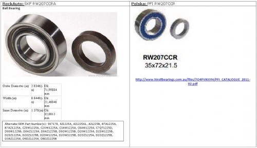

4) Czy dobrze zidentyfikowałem łożyska na tył i czy zamienniki dostępne w Polsce będą odpowiednie - oba łożyska różnią się w oznaczeniu literą "A" na końcu?

Post autor: Evening » 2013-06-12, 21:55
U mnie wygladalo to tak: wybiłem łożyska, zaniosłem do sklepu z łożyskami i tego samego dnia po południu miałem łożyska Timken, jeszcze gość jak zobaczył te łożyska to pierwsze co zapytał czy do jakiegoś VW one są :) idealnie wymiarem pasujące. Na starych łożyskach masz kilka cyferek i po tym wybiera się nowe. Ewentualnie jak nie masz cyferek, to gość sobie suwmiarą zmierzy i były w zestawie razem z uszczelniaczem, wiec od ręki miałem CAŁY ZESTAW. Z tyłem tak samo jak z przodem. Wybite łożysko, zaniesione i kupione nowe. Też do bębnów zakładałem tylko 75 rok.
Cała operacja wymiany wszystich łożysk = 1 dzien roboczy, wraz z oczekiwaniem na częsci w moim przypadku było. [wybicie rano a wieczorem zamontowanie] w tym całe przed i popołudnie wolne:P
Wiec nie wiem czy jest sens komuś zawracać głowę jak z tego co wiem łożyska bez żadnego problemu kupisz w każdym sklepie z łożyskami, jeśli nie będa mieli na stanie to pewnie w ciągu max doby sprowadzą z hurtownii.

Z tego co się rozejrzałem to rzeczywiście łożyska dostanę w Polsce, ale zastanawiają mnie simeringi? Nigdzie nie mogę znaleźć pasujących w Polsce wymiarami. :-/

Hej,
łożyska to sa podstawowe typy mam je u siebie w magazynie, jakbyś miał problem z dostaniem u siebie to moge Ci wysłać z dnia na dzień.
Co do uszczelniaczy, bym musiał znać wymiary starych(wewnętrzny, zewnętrzny i szerokość) jeśli masz, wtedy sprawdze czy są dostepne takie w Polsce, jeśli nie będzie problemu to załatwienie uszczelniaczy potrwa góra 2-3 dni.

Uszczelnienia to:
- przód
Uszczelnienia przód
- tył
Uszczelnienia tył
Sprawdź czy masz coś takiego i podeślij ofertę (łożyska i uszczelnienia).

rafal_04
Posty: 230
Rejestracja: 2013-03-30, 08:32
Model: GT390
Re: Łożyska kół i uszczelnienia przód/tył bębny - V8 4,7l 19
Post autor: rafal_04 » 2013-06-13, 12:12
Tych uszczelniaczy nie kupisz w Polsce, brak dostępności na nasz rynek. Nawet w Europie będzie problem, to są typowo robione uszczelniacze tylko dla USA. Wykonuje je SKF USA oraz Timken USA. Niestety musisz uszczelki sciągnać zza oceanu.

yoozeq
Posty: 1357
Model: 68,69,69, ..?
Kolor: ładny
Post autor: yoozeq » 2013-06-13, 12:32
Nie wiem jaką dokładnie masz piastę ale może idzie ją podtoczyć a wewnętrznie dobrać ciut ciaśniejszy ? Ja tak zrobiłem i jest ok, ale tylko z przodu;)
