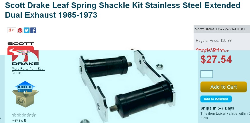

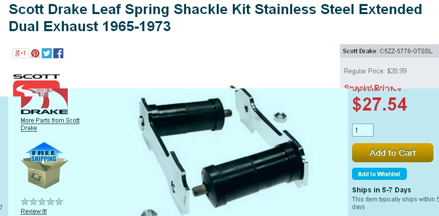

Może te właśnie przedłużki?
Scott Drake Extended Gray Leaf Spring Shackle Kit for 1965-1973 Mustangs with Dual Exhaust.
Made by Scott Drake. 1" longer than RSK14. 9/16" rubber bushings included. Features stainless steel construction. GT dual exhaust design is much easier to install than stock shackles. Does one spring. Car requires two kits.

poprawny sposób jest kupić nowe sprężyny 5 liści
można kupić helper spring
re arch
http://i13.photobucket.com/albums/a295/ ... on/016.jpg" onclick="window.open(this.href);return false;
ostatnia będzie te Shackle extentions, handling/obsługa dla samochod wpływa w zły sposób

spring helper jest bardzo łatwy w instalacji, ale to będzie bardziej jędrna Rozwiązania są jescze dwa, poduszki powietrzne lub airshocks
Poprawne rozwiązanie jest, aby zamówić nowe sprężyny, zbudowany dla potrzeb
