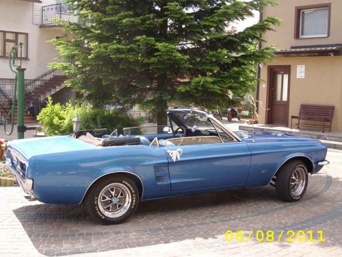

zastanawiam się,jak by tu podnieść tył samochodu,aby po opuszczeniu go z lewara był wyżej o 4-5cm?Dodać dystans gumowy i wymienić te uszyna dłuższe,które trzymają do mostu??
Kurcze,nowe resory tak szybko siadły?( amorki tez nowe).
sam nie wiem,cenne porady wskazane. :padam:

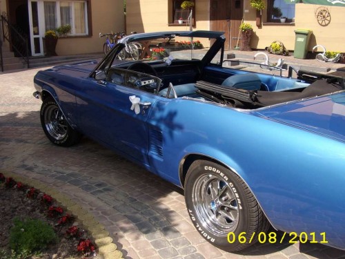

Teraz tak wygląda,nieco za nisko:(

a może lepiej byłoby obniżyć przód?

Możesz je jeszcze podklepać u kowala i powinien stać wyżej... jest jednak ryzyko że pęknie... Lepiej chyba tak jak stang pisze obniżyć przód...

Można by dać dłuższe wieszaki resorów... tylko będzie je widać z tyłu.
Nie wiem...
Mi też za nisko siedzi ale ja mam stare resory... też myślę nad tym co z tym zrobić...

czyli nie łatwa sprawa z tym.lipa,bo przód jest ok,a jak wsiadają 2 osoby na tył i przód to już trochę siedzi.resory kupione Heavy duty,a takie miekkie :zakrecony:
Przód zostawię,musze tył podnieść,hmmm.czas zacząć poszukiwania u wójka gogle:)pozdrówka
