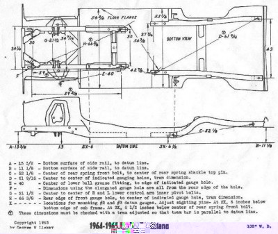

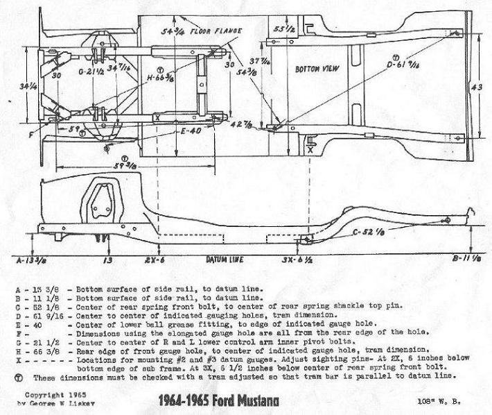

Jak w temacie, potrzebne wymiary ramy. Znalazłem coś takiego. W opisie było "64-1/2,65,66 Mustang Chassis Dimesions", ale na oryginalnym obrazku widnieje 64, 65. Czy 66 to to samo? A może ktoś ma w cm, nie trzeba będzie przeliczać z cali

Właśnie nic nie chcę wymieniać, ale auto dostało w tylny błotnik, trochę w tylne koło i lekko zagięta jest rama, ale naprawdę takie "dziubnięcie". Mój blacharz twierdzi, że trzeba go dokładnie przemierzyć i porównać z fabrycznymi wymiarami, żeby to miało ręce i nogi. Tak więce pewnie musiałbym u Ciebie przemierzyć wszystko
									Re: Wymiary ramy do mustanga 66
convertible ma takie same wymiary?? bo jeden mi za Chiny ludowe nie wychodzi różnica ok 1"(reszta co do 1/16" pasuje)
 rocznik 66
2x-6 wymiar nie pasujący, wymiar przy floor support- z rysunku wyżej

'64-'66 sa te same
'67-'68 te same
1 cal= 2.54 cm (10 inches = 25.4 cm)

rick niestety na moje pytanie ten rysunek odpowiedzi nie daje
przednie podłużnice podparte sa na początku, środku w miejscu mocowania wahacza (wymiary zgadzają sie co do milimetra) i na końcu powinien być podparty ale jest przegniłe więc szkoda podpierać, najpierw trzeba wymienić zgniły fragment. elementy wyglądają na proste, naprawiane wcześniej nie były, można bez problemu wyliczyć dokładne miejsca.

dla wszystkich innych pomiarów, trzeba zaprzyjaźnić się blacharzem, który ma dostęp do wymiarów lub użyć innego samochodu, ale te samochody nie były montowane bardzo dobrze i twoje pomiary mogą być inne niż w innym samochodzie
