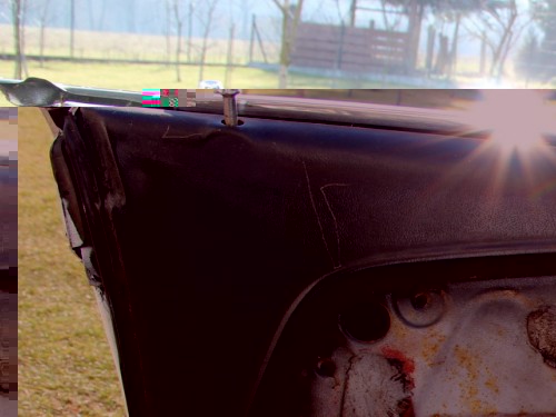

Jak w temacie - w jaki sposób odtworzyć ten efekt malowania?

to nie efekt malowania,
to tłoczona blacha !!!!
trzeba to deikatnie wyczyscic... np sodowanie lub wprawne piaskowanie i potem pomalowas ale tak dobrac lakier, zeby nie zalały struktury

Re: "Struktura" po wewnętrznej stronie drzwi '67
wysodowac i pomalować podkladem nie wypelniajacym, nast kolorem techniką "mokro na mokro"
jesli była wspawana łata to już pozamiatane bo spawy są wygładzane szlifierką a tym samym struktura dookoła łatki
opcja nr 2 kupic całe nowe poszycia wewnetrzne
Jest do tego specjalna farba - dająca efekt takiej 'skórki' ...
Nie jest to ideał fabryczny ale naprawde nie jest złe...
w wolnej chwili cykle fotkę swoich drzwi i boczkow ( malowalem i to i to) I Poszukam puszki po tym ustrojstwie. Nic specjalnie drogiego a efekt naprawde w porządku.
Możesz też spróbować zdjąć starą powłokę chemiczne. Nakładasz żel do usuwania starych powłok malarskich, czekasz kilkanaście minut, ścierasz drobną wełną stalową i masz surowy metal gotowy do malowania.
mi wypiaskowali, strukturka została, choć goście przed piaskowaniem nie wierzyli że to przetłoczenia na blachach
Najlepsze jest sodowanie bo nie narusza powierzchni metalu a usuwa farbę.
