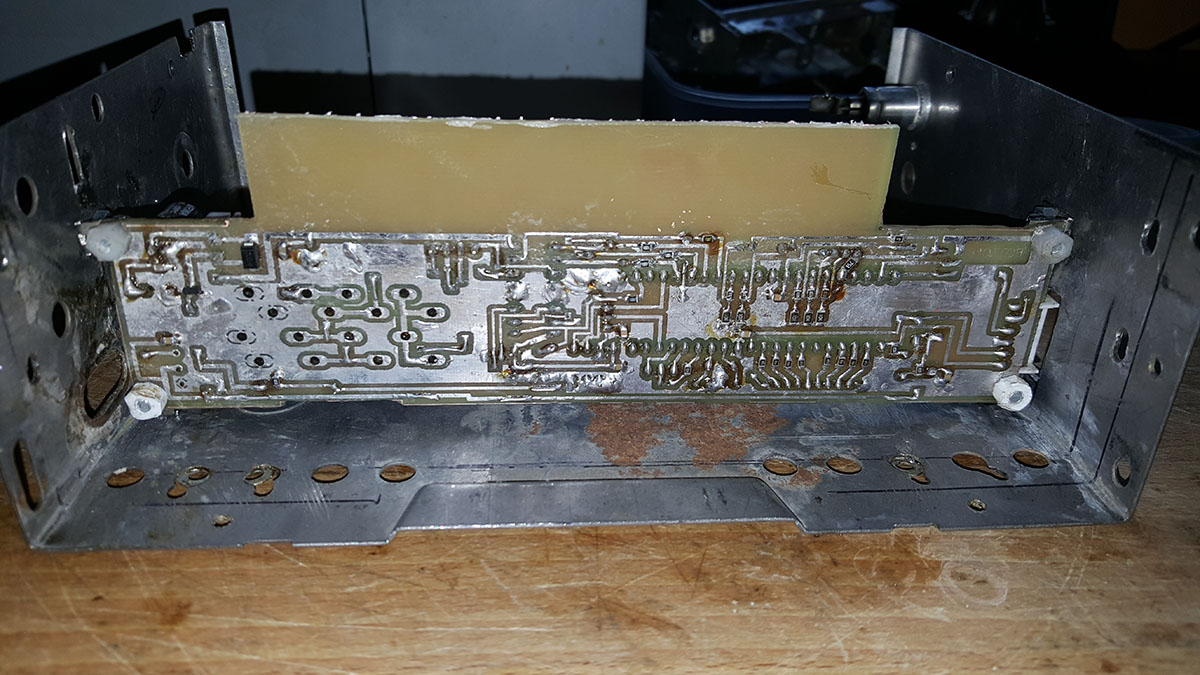

Re: Renowacja radio Mustang 66

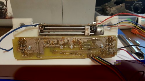

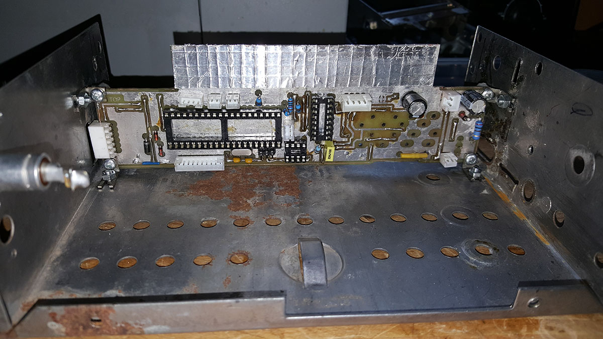

No i w końcu zamontowałem silnik krokowy sterujący wskazówką radio (widok silnika, krańcówek silnika i płytki klawiatury od środka radio).

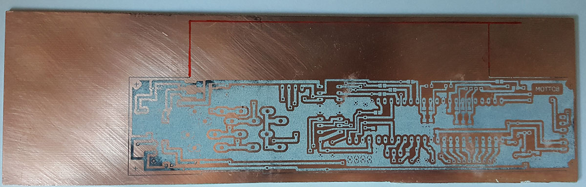

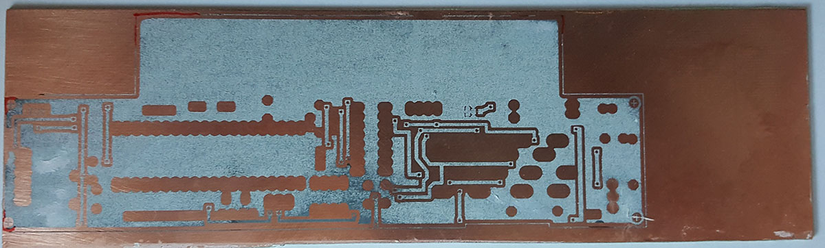

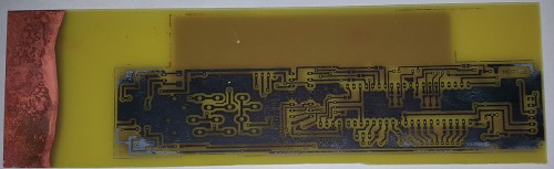

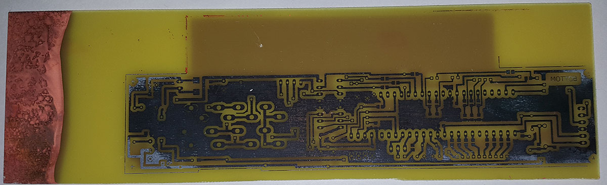

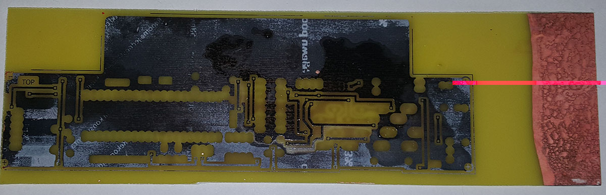

No i w końcu udało mi się zaprojektować i zmontować sterownik wyświetlacza.
