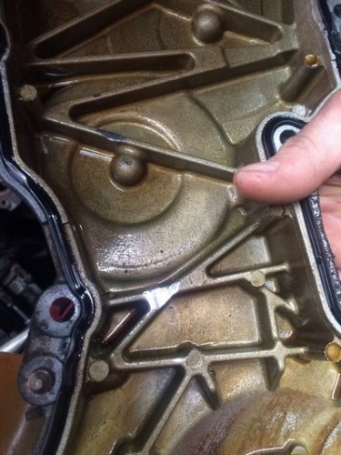

Ja tam obstawiam problem z uszczelkami napinaczy ( w wątku ) lub Phaser
Tu masz zdjecie zapsutej uszczelki:
A tu masz gdzie to jest.
Olej z pod uszczelki wycieka od obydowy, miesza sie z olejem w którym chodzi łańcuch i nic nie widać. Skutkuje to niskim ciśnieniem oleju na głowicach i głośna pracą klawiatury.

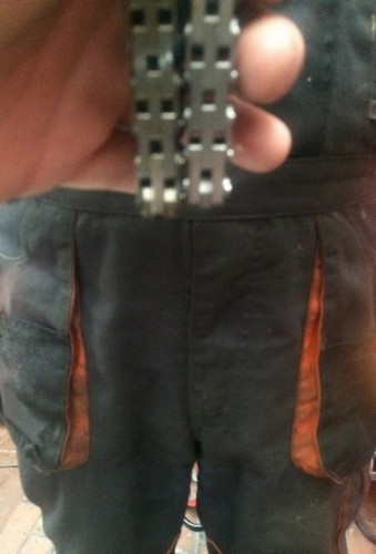

dokładnie u mnie tak było, słyszalny lekki stuk - hałas spod dekli...po konsultacjach z Pawłem - caniggia postanowiłem wymienić to co potrzeba nic się nie uratowało..czyli do wymiany poszło
- 2x łańcuchy - fota po niżej, były uszkodzone wyciągnięte o 0,5 cm

aby za dużo nie pisać to powiem, że byłem zaskoczony podejściem, wiedzą, robotą - silnik przed rozebraniem został umyty, wyczyszczony, diagnoza uszkodzonych części plus montaż lepiej jak w ASO...
do tego został zamontowany AIRAID 100 plus programowanie - ustawianie....no i Mustang dostał drugie życie, ta jak bym włożył drugi silnik, ale wiedza która użył caniggia do programowania przerosła moje oczekiwania, dokładnie wie co robi co zmienia i jak...a nie na zasadzie wgrywamy gotowca i "następny proszę"
aaa dodam, że auto ma przejechane 147tys.
