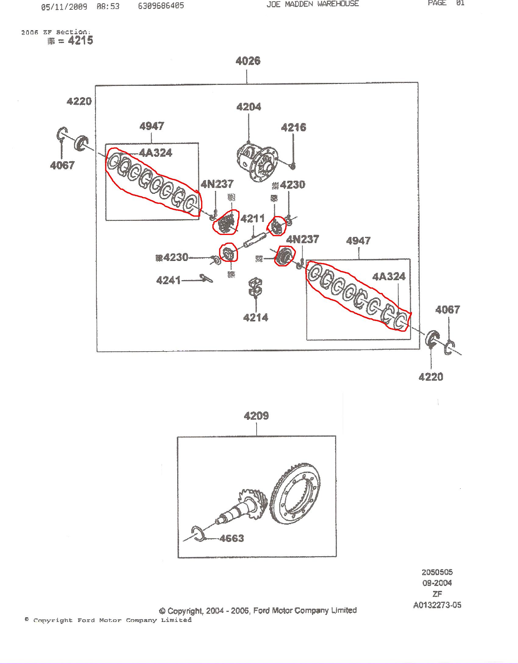

Witam wszystkich sympatyków. Stało się nieuniknione, dyfer w moim 4.6GT się rozsypał. Starły się satelity i tarczki te od szpery. Ma ktoś dostęp do zaznaczonych na czerwono części z załącznika? bardzo proszę o Pomoc. Pozdrawiam serdecznie
