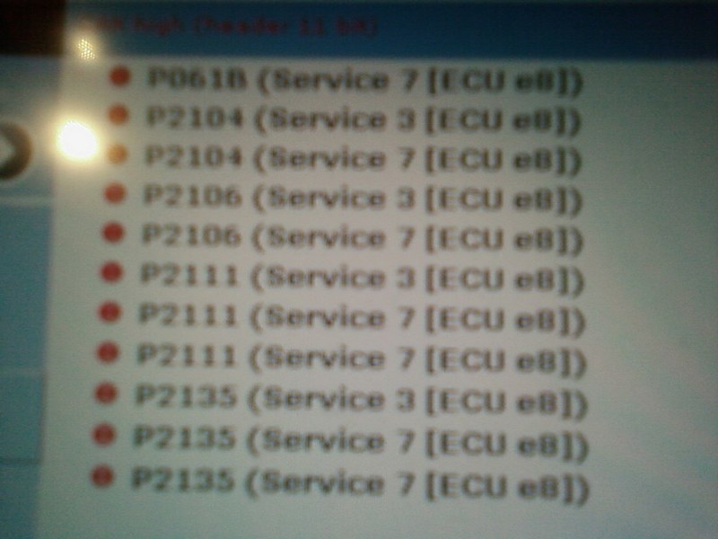

bylem tym GT na komputerze,diagnosta pokasowal błedy i powiedzial ze to sa błedy od sondy lambda czyli prawdopodobnie przez złe paliwo.. no ale błędow troche bylo,zobaczcie sami, az tyle by ich bylo od zlego paliwa?? po skasowaniu zrobilismy ok 20km,spalanie srednie ok 25 l/100km,no ale dawalismy mu troche no i kontrolka sie juz nie zaswiecila,takze chyba juz dobrze jest :)
ale zobaczcie foto z bledami

rosi778 pisze:bylem tym GT na komputerze,diagnosta pokasowal błedy i powiedzial ze to sa błedy od sondy lambda czyli prawdopodobnie przez złe paliwo.. no ale błędow troche bylo,zobaczcie sami, az tyle by ich bylo od zlego paliwa?? po skasowaniu zrobilismy ok 20km,spalanie srednie ok 25 l/100km,no ale dawalismy mu troche no i kontrolka sie juz nie zaswiecila,takze chyba juz dobrze jest :)
Tak jak pisałem masz błąd 2106 i jeszcze 2135 i oba te błędy wskazują na walnięty TPS i nic nie mają wspólnego z sondą lambda. Załączam foto TSB z opisanymi przyczynami oraz tym, co i w jaki sposób trzeba zrobić.
Chyba, że to sonda lambda :oczami: i już nic nie będziesz musiał robić, czego życzę.
