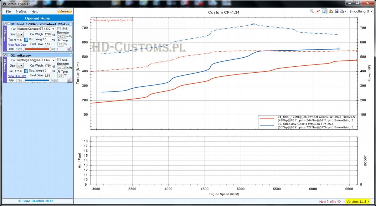

W załączniku jak to wyglądało zaraz przed rozpadem, wykres skalibrowany do wyniku z hamowni v-techa na której robił pomiary, więc spokojnie można dołożyć 12% bo taka wychodzi różnica w koniu pomiędzy vtechem a macha, co dałoby przed 535 przed i 623 po, sporo ponad 700nm, co daje około 100 koni więcej i 100nm więcej niż np właśnie u Rybka.
Ostatnio zmieniony 2012-08-26, 09:02 przez caniggia, łącznie zmieniany 1 raz.

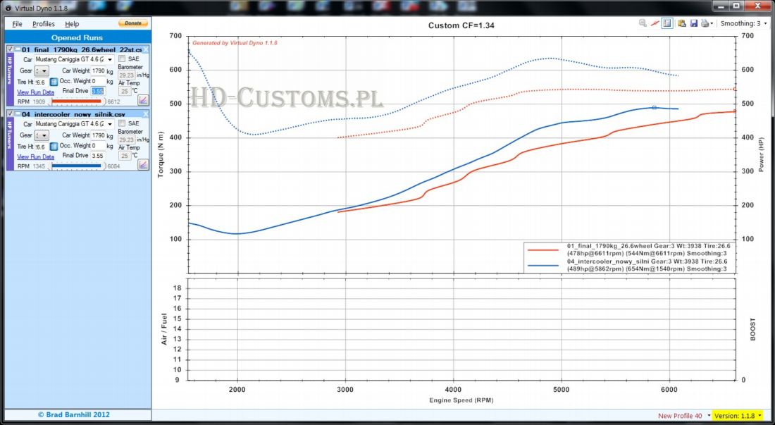

Z dzisiaj na nowym silniku, odcinka trochę niżej dla bezpieczeństwa, bo aftercooler swoje daje, x12%, czyli na maha powinno pokazać ok 550.
