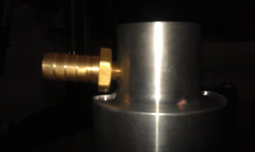

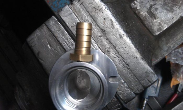

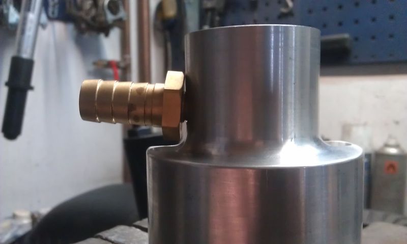

Kenne Bell quality...
Co prawda nie z mustanga, ale oprócz samego kompresora i podstawy pod niego to reszta wygląda gorzej niż w chinach robiona
To jest korek wlewu oleju centralnie widoczny.
Re: Supercharger/Procharger
To połączenie ma być szczelne? z tego co widzę jest tylko wciśnięta ta końcówka, moim zdaniem będzie się pociło jak grubasek na siłowni
- Posty: 3868
- Model: Mustang GT 4.6 Turbo
- Kolor: satin silver
Jest wkręcana, ale krzywo, nie da się dokręcić, trzeba chyba na jakimś kleju albo teflonie, pomijając to, jak to wygląda...
