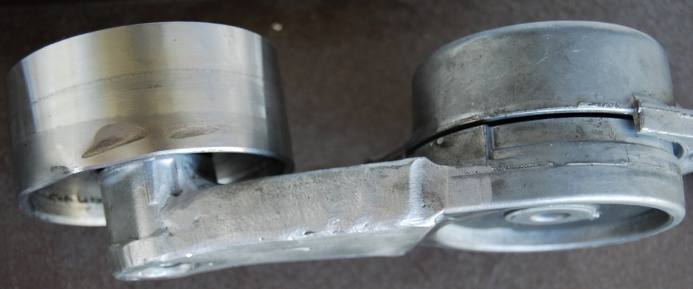

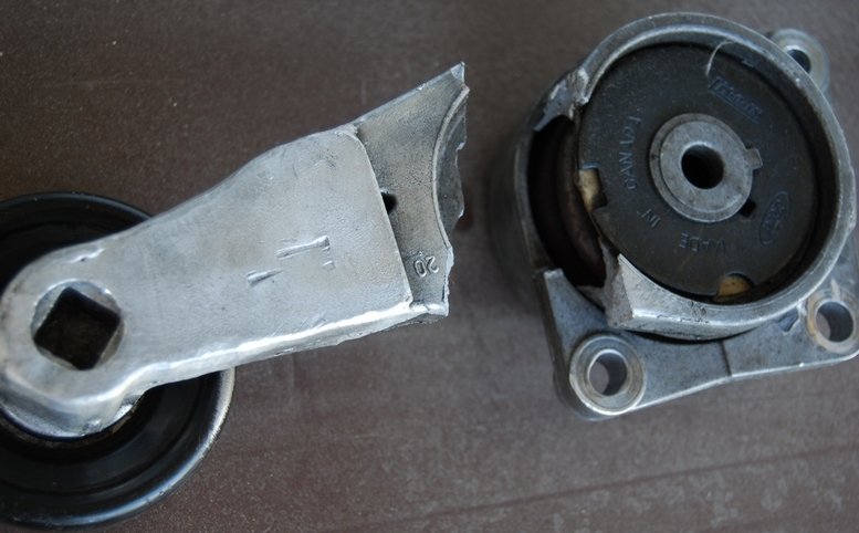

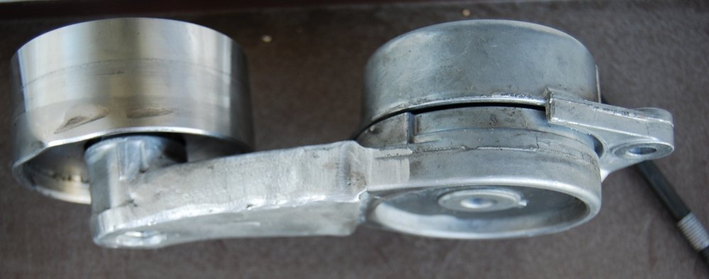

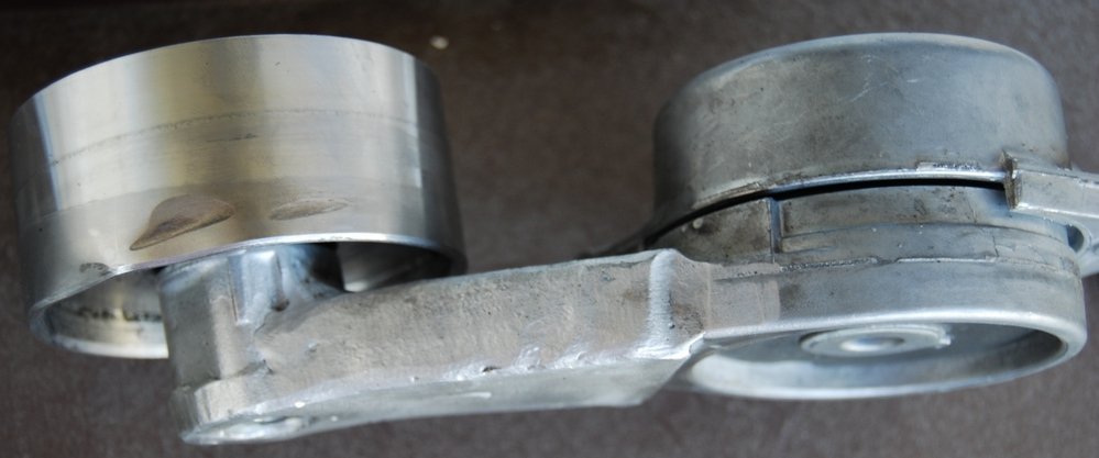

ponizej fotki wykrzywionego napinacza i tego zlamanego, wykrzywiony byl wzmocniony za cienka blacha 2-3mm, no a ten drugi zlamal sie poza wzmocnieniem-a mowilem spawaczowi zeby wspawal blache na calym napinaczu jak w tym steeda to mowil ze w tym szerszym miejscu nie ma prawa sie zlamac-jak widac mylil sie
ten wykrzywiony to ten nowy z mustangtrading,podejrzewam ze najpierw pekl odlew pod blacha a potem blache wykrzywilo,grubsza by trzymala..
mam nadzieje ze ten steeda wytrzyma, jest wzmocniony grubsza blacha..
rolke po zlamaniu jak widac pokrzywilo, no ale na dojazd do domu zalozylem ja odwrotnie tak zeby pasek a raczej resztki paska (2rowki) chodzily po rownej powierzchni, pod ostatnia srube napinacza podlozylem 4podkladki a i tak rolka nie byla rownolegla do innych,pasek probowala zrzucic,ale rolka jest na tyle szeroka ze do pokrywy bylo 1-2mm wiec nie mial jak spasc.. najwazneijsze ze sie udalo dotrzec do domu..
