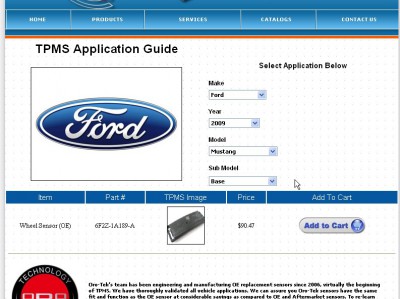

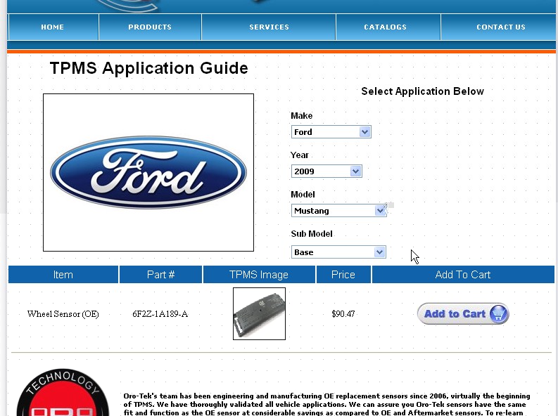

Uwaga na pasowanie danych czujników TPMS do rocznika! Rok 2010 i 2011 ma chyba te ORO-TEK. Czytałem, że nie pasują do wcześniejszych modeli!
Trzeba sprawdzić!
link
http://www.revolutionsupply.com/TPMS/AppGuide.aspx" onclick="window.open(this.href);return false;
Trzeba sprawdzić!
link
Mam nadzieję, że nie będę miał problemu zważywszy, że podawałem VIN jak je kupowałem.
