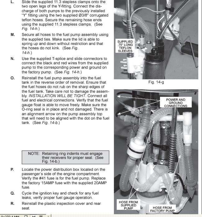

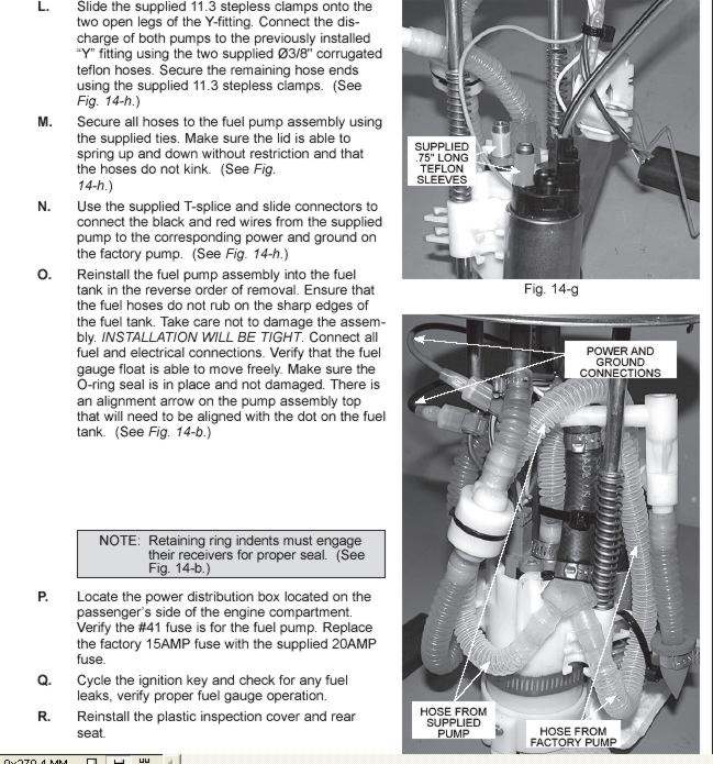

Post autor: Koral » 2010-01-18, 16:13
caniggia pisze:W twoim przypadku nie wiem dlaczego chcesz większą pompę?
dzieki za porade:) chce wieksza pompe bo przy upgradzie na stage3 http://www.brenspeed.com/saleenstage3upgrade.html czy stage4 http://www.brenspeed.com/saleenstage4upgrade.html z mniejsza rolka zalecaja podniesienia napiecia na fabrycznej tzw BAP lub wymiane na podwojna pompe z Gt500.. program Saleen wgral mi na stale i w Brenspeed o tym wiedza, wiec ich programatory nic nie zmienia u mnie,a widocznie skoro oferuja te zestawy z mniejszymi rolkami tzn ze to wszystko dobrze chodzi na programie Saleena
dlatego doloze rownolegle druga pompe tak jak jest w GT500, bo boje sie ze fabryczna pompa moze miec za mala wydajnosc,a nie chcialbym np zeby mi na wysokich obrotach przy rolce 3,2" na chwile zabraklo paliwa,dlatego wole sie zabezpieczyc,tak robia w stanach i jest ok..
oczywiscie podjade z tym wszystkim na hamownie a przedewszystkim zmeirzyc AFR ..
Vortech tez w zestawach oferuje dodatkowa pompe, wiec widocznie taka podwojna zwieksza wydajnosc,a program Saleena dostosuje sie do nowych parametrow i mysle ze powinno byc ok,jak nie to zostaje mi Piro i strojenie,ewentualnie Wrocław, bo w łodzi nie wiem nawet czy maja dobra hamownie do automata..
ponizej jedna z 82stron instrukcji założenia superchargera firmy Vortech, od 54str tlumacza jak krok po kroku zalożyc druga pompe,akurat tu firmy Walbro,brenspeed oferuje w stage4 pompe od GT500, która sklada sie z dwóch jednakowych pomp od GT, sam sie zastanawialem czy nie zakupic drugiej pompy od GT,jest pewnie troche cichsza od Walbro, no ale zdecydowalem sie na ten zestaw http://www.superchargersonline.com/prod ... abactive=1 z pompa walbro
