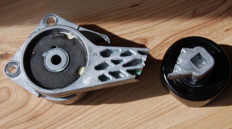

przyszedl mi dzisiaj nowy napinacz z mustangtrading z piaseczna,koszt 300zl, no ale mial mi starczyc na nastepne 25-30tys mil bo tyle wytrzymal poprzedni, wiec cena nie wydawala sie za wysoka..
niestety nie wytrzymal nawet 5km bo tyle max mam od mechanika do domu, przy rownym obciazeniu nic sie nie dzialo,tzn probnie przejechalem 1/4mili i bylo wszystko ok,gdy dojezdzalem do domu,nacisnalem gaz przy jakis 40km/h ,no i przy redukcji biegu uslyszalem trzask, stanalem ,otworzylem maske i patrze napinacz zlamany ;/ nie wiem czy to byla jakas tania podroba,wygladal identycznie jak fabryczny, bynajmniej jutro do nich dzwonie z zadaniem zwrotu kasy ,chociaz wolalbym miec dobry napinacz :/
no i musze teraz szukac nowego napinacza, najlepiej mocniejszego od fabrycznego , ktory jest z jakiegos bardzo slabego i kruchego stopu :(

ciezki temat z tym mustangtrading ,kaza reklamowac a na ten czas proponuja nowy z rabatem 10zl :kwasny: czyli zamiast 290zl z przesylka 280 :kwasny:
wyslalem im foto napinacza i przyznali ze musi byc to wada materialu bo tak bywa z odlewami :/ a mi nowy taki sam nie jest potrzebny tylko musze miec pewnosc ze odlew juz nie peknie.. musze kupic wzmocniony steeda..

nr wybity ma 38274 ,w kolku "60", niczym w zasadzie si enie rozni od fabrycznego ktory tez jest "made in canada",redhornet tez ma "made in canada".. znaczka forda nie ma ,ale chyba na fabrycznym tez nie,teraz nie moge spojrzec bo dalem go do siebie do firmy i maja go wzmocnic na bokach blachami aluminiowymi,ktore dospawaja,ale tak zeby nie oslabic materialu tylko go wzmocnic..

moze na foto nie widac ale ja mam ten zlamay napinacz w reku i widze ze odlew byl robiony na odpierdol, nie odtlenili go dobrze i widac jamy i pecherze powietrzne, zlamal sie w najcienszym miejscu, gdzie jakis debil postanowil najwiecej materialu zaoszczedzic co widac po najwiekszych w tym miejscu wyzlobieniach majacych na celu zaoszczedzenia na materiale :kwasny: scianka w tym miejscu ma 3-4mm a tej grubosci blache aluminiowa kazdy z nas zlamie w rekach .. porazka jak ten "ford" oszczedza na materialach zdajac sie potem na firmy tuningowe takie jak steed,maja z nimi umowe jakas czy jak :kwasny:
zebym wiedzial ze mustangtrading wysle mi takiego bubla to bym nie wywalal 300zl tylko odrazu stary dal do wzmocnienia blachami alu, teraz sie wlasnie robi,dzwonili do mnie i twierdza ze teraz nie ma prawa sie urwac czy nawet wykrzywic.. fajnie ze pracuje w takiej firmie,12lat temu dorobili mi nawet tryb do skrzyni biegów do forda probe(tez doladowanego) :)

no cos Ty, napinacz do dupy, szybciej powinien pasek strzelic niz napinacz.. nie mow ze tak specjalnie bo pomysl co moze wyprawic urwane ramie w komorze silnika :kwasny: u mnie nic nie zauwazylem ale rolka od napinacza musiala w cos mocno uderzyc bo sie odksztalcila.. nie mowiac o tym ze jakbym do domu nie mial 200-300m to by mi sie silnik zagotowal.. takze nie twierdz ze ma sie urywac bo to nieprawda,pozalowali materialu i tyle,dlatego potem zarabia steed i inni,sa takie napinacze nawet po 550$ http://www.thumpracing.com/index.htm , jesli mocny napinacz by cos uszkadzal np kompresor to by ich nie oferowali,dlatego mylisz sie Rafał ;) przyczyna lezy w wadliwym i za slabym napinaczu,sam przeciez u siebie wymieniales na mocniejszy, ja tego nie zrobilem i tu lezy moj błąd..

Seryjny napinacz po prostu nie wytrzymuje, z rolką 3,2" i superchagerem saleen,
i koral nie jest pierwszy z tym problemem...
Tu lnika
http://saleenforums.soec.org/showthread.php?t=3439
Jak czytałem na forach to problem z napinaczem pojawia się dla rolek 3,4" , 3,2" i 2,8".
Normalnie jak pasek jest minimalnie dłuższy to nie jest to problem. Jednak w tym przypadku musi być coś na rzeczy.
Karol piszesz, że masz pasek Gates K061080 Micro-V (13/16" x 108 ¾" – 6 rib) lecz on nie jest dla rolki 3,2" - jest za długi...
Powinieneś mieć Gates K061075 Micro-V (13/16" x 108 1/8" – 6 rib), niby parę mm, ale widocznie jest to b. ważne :|

Jeśli chcesz pozbyć się problemu z paskiem, to będziesz musiał jednak kasę wyłożyć na wzmocniony napinacz i rolkę od pompy wody. Pasek też chyba trzeba będzie drugi kupić :zalamany:
